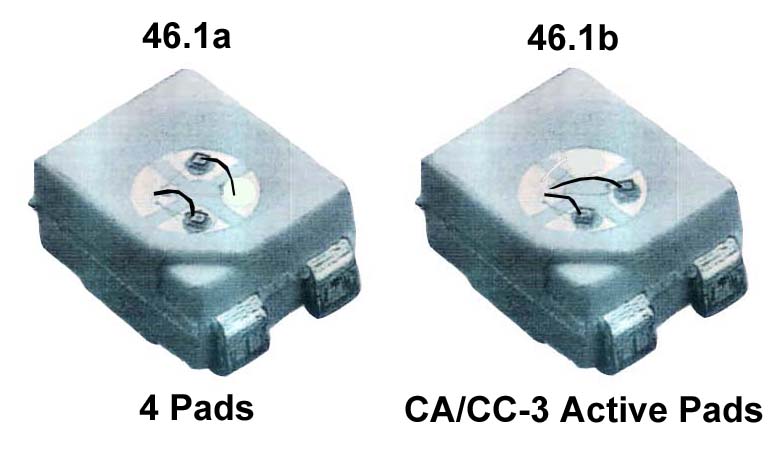

Производителя ми казва, че светодиодите не могат да се запояват с IR, проблема ми е че 7000 светодиода хич не ми се редят ръчно по платките...
Някаква идея да ги монтирам машинно?
Корпуса е като този на снимката 46.1а
Plcc46_1ab.jpg [ 38.19 KiB | Прегледано 2629 пъти ]

Ето това са ми написали в проформа фактурата:
"This LED are of manual soldering grade only. Not suitable for IR – Reflow Soldering"
И на мен и се струва странно. Писах им майл за подробности. :?

Явно материала от който е изработен светодиода не позволява запояване с IR, поне аз това успявам да измъдря гледайки описанието на светодиода.
Защото ми оферират да купя същия тип светодиод, но с яркост наполовина(SR-SG) , а не това което съм си харесал(UR-UG)...
Много се замислям дали да не ги попитам след като трябва на ръка да се монтират да им пратя платките и те да монтират 7000 светодиода... :?
