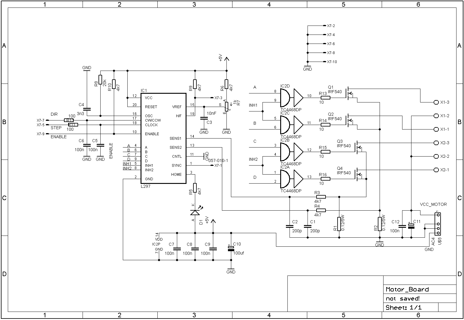

Колеги, някой знае ли как се регулира максималния ток през стъпковия мотор при управление с тази схема? Пробвам с потенциометъра вързан към 15-ти крак /Vref/ но не се получава. Изпробвал съм и на 3-те платки които съм направил, не се регулира оттам. 0.12 ома за резисторите Rsens подходящи ли са като стойност, моторите ми са 3 амперови. Или трябва да си направя стабилизатор на ток за всеки един от моторите? Сега минавам с лампа вместо последователен резистор в захранването и успявам да докарам към 3А но едва ли това е най-елегантното решение :oops: Къде бъркам???

Не виждам да има грешки по схемата, освен да е някоя грешка по монтажа,
провери пина Control da е към маса. Регулирането в този случай е чрез
INH1 и INH2.
за 3 ампера на Vref трябва да има 360 mV, и трябва да задейства чопъра.
Увеличи шунтовите съпротивления и се опитай да постигнеш регулиране на по-малки
токове, 1 -2 ампера, при по-високи стойности на Vref, напр. 1 волт.

Няма как да си постигнеш тока с лампа или последователен резистор. Трябва да оставиш тази работа на чопър-регулатора на контролера. Принципът е следния:
Силовия ток тръгва от +, преминава през някоя от бобините на двигателя, в зависимост от това коя от фазите са задействани в момента, след това през някой от серзорните резистори и маса. Съответво контролерът следи тока през бобините като измерва напрежението върху сензорните резистори спрямо маса. Когато напрежението върху някой от тях превиши Vref, се задейства тригер в контролера, който изключва веригата на бобината. След това той се включва от такт на вградения тактов генератор (краче 16). Ако напрежението превиши пак Vref, тригерът пак изключва тока до следващия такт. Така става регулирането на тока.
Измери си какво напрежение дават резисторите при номиналния ти ток (доколкото разбрах около три ампера) и на толкова настрой Vref. Разкарай всякакви баласти във веригата на двигателите и те да получават ток директно от източника. Това е принципът.
Махни, обаче, диференциращите групи на сензорните резистори. Според даташита на 297, напрежението от тези резистори се подава директно на входовете и. В противен случай информацията за тока ще идва със закъснение и може да ти опече двигателя.
Ако имаш въпроси, питай! :)

Единственият сигурен начин да разбереш какво точно става е да гледаш на шунтовите резистори със скопа, трбява да маш триъгълници, като напрежението на падащият фронт е и тока на който ограничава чипът. Не забравяй че токът през индуктивен товар нараства линейно а не мигновенно както е при резистор.

Опъни 11 крак към 5 волта. Така чипът ще започне да си играе с ключовете вместо с ИНХ1 и 2, за да регулира тока. Съответно разкачаш ИНХ-веригите и свързваш двойките входове на 4468 заедно. Ако и така не тръгне, тогава свържи транзисторите директно към контролера. Внимавай обаче драйверния ток да не претовари контролера - в даташита, който имам не пише колко ток понася, не знам колко е ...
Нещо друго - доколкото успявам да разчета схемата, 4468 го захранваш с 5 волта. Много е възможно това да не е достатъчно да отпуши транзисторите (винаги съм мразил полевите транзистори). Пробвай да го захраниш с по-високо напрежение - примерно от захранващата шина за двигателите, ако напрежението не е твърде високо. Или пак оттам, но през някакъв регулатор, ако е прекалено високо. Справка - даташита за 4468. Само внимавай да не прекалиш с управляващото напрежение - справка с даташита на транзисторите!
Филтрирал ли си добре захранващите кръгове? Имай предвид, че ще имаш пулсации, в следствие на комутациите. За всеки случай може да прегледаш захранващите напрежения на осцилоскоп. Внимателно работи с осцилоскопа, особено ако моторът ти се захранва с по-височко напрежение! Също и закачи по едно кондензаторче от 33 нанофарада, и по едно от 1 микрофарад паралелно на захранващите крачета на всеки чип.
На 16-ти крак винаги ще имаш трионообразно и по-точно експоненциално напрежение - там е осцилаторът. Той не е критерий за нормално регулиране.

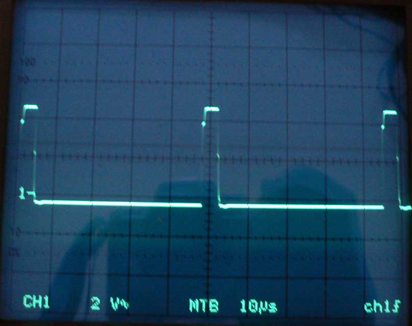

Ето какво видях на INH1 и INH2. До 0.12В на Vref има импулси с форма и големина както съм ги цъкнал на картинката. След увеличаване на Vref над това напрежение някое от INH1 и INH2 става на +5В което в комбинация с 1 на някой от ABCD изходите си отпушва някой от крайните транзистори :( Защо се получава така???
Някъде бъркам генерално или елементарно и не мога да се усетя :evil:
ХЕЛП!!!

това ми намирисва на лошо опроводяване на мосфетите или масите

Милене, не се отказвай още от това дето си направил... Вземи изключи силовата част (т.е. остави само L297-цата) сложи по един потенциометър на двата Sens входа и провери как ти работят компараторите. Ако всичко е наред значи проблема е някъде в силовата част. Излизат ли импулси на SYNC изхода (би трябвало да ги има винаги)? Гледам при биполярното управление се шунтират намотките към захранване и маса с шотки диоди (по примерната схема в дейташийта на L297 поне). Гледам не си ги дал на схемата? Дали обратното напрежежние при превключване не ти прави номера (гледам при малък ток работи, а нещата се омазват като дигнеш тока)? Що не сложиш по един диод и да пробваш?
