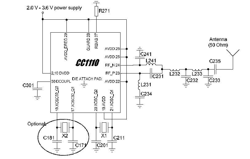

Радиочастта на Схемата ми е като тази в референс дизайна на производителя (вижте схемата по-долу). Разликата е, че антената ми е ПСБ - разбирайте писта от платката, на която единият край е свързан към С235, а другият и край е висящ (не е свързан никъде). Антената е "опроводена" далече от маси и други писти и далече от други компоненти и батерията (до колкото позволява кутийката).
Мога да съгласуваm антената променяйки С232, L233 и С233.
С235 е развързващ и с голям капацитет (100pF) ив случая на вътрешна антена - може да се укаси.
Честотата е 915MHz.
Мога да изключа консумацията на процесора (да го вкарам в "sleep mode"), така че консумацията да е само на радиочастта на чипа. При това радиото ще ми излъчва непрекъснато преамбъл (носеща модулирана с 38.4кHz с определена дивиация) и то с максимална изходна мощност (+10dBm). Консумацията в случая е около 34мА.

това е схемата за съгласуване на 433 [-(
аз лично ти препоръчвам да не ползваш кварц на хармонична (т.е. да ползваш схемата на следващата страница)
ако ти прави впечатление, стойностите са по нялколко нано-хенри (=няколко мм пътечка) и няколко пикофарада (пак няколко мм пътечки).
затова се ползват малки чаркове, защото паразитните им капацитети/индуктивности са съизмерими с реалните.
как точно сметна антената?
някаква симулацийка прави ли?
изобщо не можеш да съдиш за изходната мощност по консумацията.
все едно да мериш скорост на кола по моментния разход на гориво.

Да - това наистина е схемата за 433. Изпратих тази, защото на нея преди антената има "П" филтър (на другата няма". Това е единственната разлика в схемата ми спрямо тази на реф. дизайна за 868/915MHz).
Антената не съм я смятал, а просто се опитах да я "опроводя" максимално дълга и максимално далече от други писти и компоненти. Габарита на кутийката е малък, така че антената е по-къса от 1/4 дължина на вълната. То - няма много много вариянти за импровизации около нея (поне така си мисля де...) . Пътечката на антената е широка 5 мм и е отдалечена от всичко друго на 9мм и минава плътно по контура на платката. Кутийката както се досещате е пластмасова...
