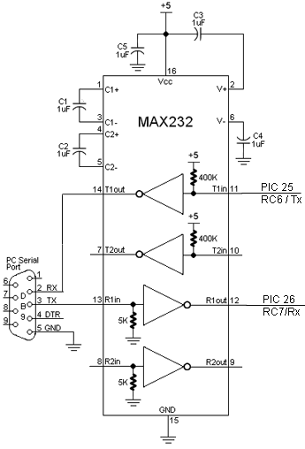

Седнал съм да сглобявам една схема по сериен канал с MAX232.Реших да измеря напрежението към РС-то и от изхода на MAX232 е 18 волта което ми се вижда множко.Схемата на свързване е тази,но с разлика че кондензаторите ми са 10 микрофарада на 35 волта и С5 е 220 микро което не мисля че е проблем.До сега такова нещо не ми се е случвало.Чипа е производство на ТI.Някакви идеи ?

преобразуватела е утроител на напрежение, и ако тръгнем наобратно 18/3 = 6 , дали на захранването не си му пуснал 6в?

Към MAX232 отиват точно 5 волта от стабилизатор 7805.Няма грешка - измерено е!

ами доколкото не ме лъже паметта, рс232(отзад има букви) има за различни класове-“
-+10,12,15,... волта :!:
виж за кой клас става дума :!: :!:
освен това как го мериш :?: с някакъв товар или без :?:

Сложил съм товарен резистор между изводи 2 и 5 на канона и контролера съм го пуснал да предава само един и същ символ непрекъснато,а напрежението го измервам с осцилоскопа върху товара и с уред на крака 2 и 6 на чипа.На 2 крак трябва да има 8.5 волта а аз имам 9.2.На крак 6 трябва да са -8.5 аз имам -9.Смених кондензаторите с неполярни 1 микро но напрежението е 17.5 волта което ме притеснява да го закача към РС-то. Пробвах и с друг чип - все същото е.

Че всичко си ти е нормално, няма за какво да се притесняваш - трябва да имаш +8-10V на втори и -8-10V на шести. RS232 e с двуполярно напрежение спрямо маса.

Не го мериш правилно , 2-ро краче е изхода на помпата за +10В , 6-то на тая за -10 (теоретично , реално около 8-9в СПРЯМО МАСАТА! ) нормално е м/у тях двете да има 18в , ако мериш на кондензаторите :
C4 , C3 - 8-9V
C1,C2 - 5V
На изходите няма начин да излизат 18В.
А без да е вързано към ПЦ колко има на изхода ?

Измервам 17 волта на изхода на Canon-а.По-точно поставил съм товарен резистор между изводи 2 и 5 на Canon-а които отива към РС-то и там го измервам това напрежение 17 волта.Това ме притеснява,защото по описанията из нета трябва да е 15 волта.Един път съм горил порт на РС, втори път не искам.

5 краче на канона сигурно ли е, че е вързано към маса (към 15 на макса и средния крак на стабилизатора)?
няма от къде да се вземе такова напрежение
най-високо е на 2 краче на макса(+8 до +9), а най ниско на 6-то(-8 до -9) спрямо 15 на макса
при теб са в границите - нещо връзките не са наред
при откачен ПИК на 14 краче на макса трябва да си има -8(-9)В

Няма грешка в свързването и връзките.При откачен ПИК на 14 краче на MAX232 има -8.7 волта.На 2-ро краче обаче е 9.2 волта спрямо 15-то.Пробвах да го закача към PС-то (за около 10 секунди) - по хипертерминала вървят някакви данни макар и неверни но не ми се прави БУМ.Проблема е че това устройство ще е свързано с часове и за това напреженията ми се струват височки (17 волта) :(

тези напрежения ми изглеждат съвсем добре
на 14 на макса ще имаш амплитуда -9 до +9 което си е съвсем добре (до +-12 не е никакъв проблем)
размах 17 волта си е съвсем нормален (а не спрямо маса 17 волта DC)
закачай смело :)

ми така де рс232 е от +15 до -15 в, каде ги видя тия 17? спрямо маса или размах?

Спрямо маса (15 крак ) в режим предаване на 2 крак на Канона има 17 волта (измерено с осцилоскоп върху товар, закачен между 2 и 5 извод на канона ).Това напрежение не трябва ли да е 12 волта ?

лог 1 +17, лог 0 -17 така ли?
Защо си сложил 1мкф ако смея да попитам на чипа , слага се най много 1 но ако ти вдига много напрежението намали го на 470нф !!!
Имам един pdf на тоя чип и пише 0.1мкф !!!
Смени кондензаторите и кажи :wink:
