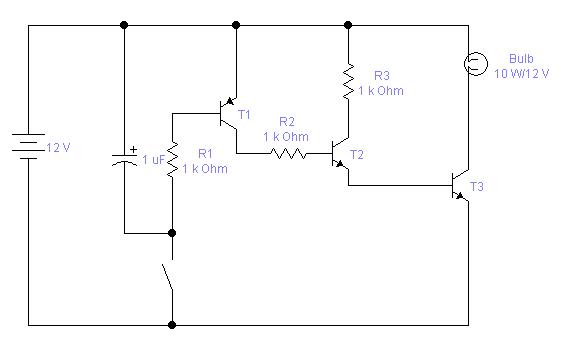

Това как ви се струва?
untitled.JPG [ 14.32 KiB | Прегледано 6026 пъти ]

Не ми харесва - Т2 е излишен така. Базов резистор и на Т3 си е 1к.
По-добре дарлингтон за голямо усилване по ток.
