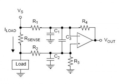

Колеги, под ръка ми е само този ОУ, в спецификацията му не открих нищо за минимално работно напрежение. Въпроса ми е - ще работи ли на 5В? Ще се използва за следене на тока през 12В мотор, нищо прецизно, трябва ми само да установява когато механизмът е достигнал крайно положение за да се изключи мотора.

Aз не бих го сложил, виж му 'common mode input voltage range' (забележи, че е и 'typical value' e несиметрично). Tолкова ли нямаш някоя 358-ца/324-ка?
Ама пък след като товара ти е на 12V, как вързваш захранването на операционния? Или е разделено галванично? Ако масата е обща, виждам проблем в схемата (може и да работи, ама аз поне не бих го направил така)... :roll:

мисля че VCC мин беше +/- 5v и под това напрежение е много нестабилен....

В SMD корпус за съжаление ми е само тоя - трябват ми 4 ОУ :( и мястото също ми е малко. Значи еднополярно на 5В отпада, на 12В дали ще се държи прилично? И с ценер на изхода че изходите са директно към входа на АЦП-то. Ако някой има по - добра идея да сподели, черпането от мен 8)

Може да го направиш.За еднополярно захранване виж и схемата в SLOS080 на TI,страница 18 фигура 27.Съветвам те да вземеш SMD операционен който е рейл-то-рейл по вход и по изход ( виж на Микрочип операционните на Комет) има по 4 в корпус и изводите им са по същия начин като TLxxx на Тексас.При това отпада ценера на изхода и допълнителните хватки. LM324 в SMD корпус е същия като
TL074 и е специално за еднополярно захранване - ама ти си решаваш.

Благодаря Кичо за изчерпателния отговор. Явно няма да стане днес, поне си спестявам играчката с проби. Благодаря, явно 074 не е моя ОУ ;) за целта де.

Вземи под внимание, че нито на LM358,нито на LM324 не слиза изходното напрежението под 0,6 волта когато използваш еднополярно захранване 5 V.Имах го същия проблем преди месец.Тогава пак по съвет на Ки4о използвах МС602 на Microchip и проблема изчерзна.Все пак ти си знаеш ако ти трябва за краен изключвател може да ти се получи и с 358 и 324 в това приложение.

внимавайте с MCP602 и подобни на Microchip, губят линейност при напрежения на изхода много близки до +захранването.
Изпробвах го с един цифров потенциометър.

Това за пръв път го чувам. Имал си нещо криво или по схемата, или по операционните. Гаранция. Ако имаш предвид, че изходното се качва максимум до около волт-волт и половина под захранването, тогава съм съгласен. Но нулата в изхода си я държи с точност миливолти... :)
