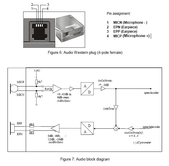

1) Ако можеш - диференциален изход и диференциален вход, но това не винаги е възможно. Но и singled ended става.
2) Провери какъв ти е типа на аудио изхода... Важно е дали е BTL или не. Ако имаш два аудио пътя, много вероятно единия да е евтин BTL. Ако ще слагаш усилвател по-добре не го слагай на BTL.
3) Ако ще ползваш хендсфрее-та - особено тия на Siemens (микрофона е окабелен като за singled ended) в никакъв случай не използвай "цифров усилвател" (Class D). Те работят на ~250kHz и дирекно се прехвърлят от кабеела на слушалките към кабела на микрофона и генерират такъв шум, че шумът на gsm-а е нищо в сравнение...
4) Когато наблизо имаш gsm задължително се вземат мерки - всяка писта се тълкува като антена, в която с лекота се получават 2-3В ако я оставиш хвърчаща. Под хвърчаща се тълкува >1К драйвер. Примерно имаш делител и мериш някакво напрежение - обикновено R-te са >100K и средната точка си е все едно хвърчаща. В такива случаи задължително се слагат кондинзатори - (10-100pF) паралелно на R-те - това е за да стабилизираш източника на сигнала. Отделно на приемника - особено за аудио сигналите се слага П-филтър от 39pF-39nH-1nF. Естествено разположенията на тия неща, както и захранвания, маси, опроводявания са мноооооооого важни...

Благодаря за съветите. Вече поръчах един fully differential audio amplifier и ще пробвам с него. Колкото до вида на Аудио изводите ще ги видите по-долу. Сега се замислям и за микрофона. Дали ще се наложи допълнително усилване. Мислех направода да забода керамичен микрофон на една жица :-))). Ох май ще оставя на някой от колегите да се занимава с аналоговите простотии. Явно не ми достигат знания за тях :-(((.

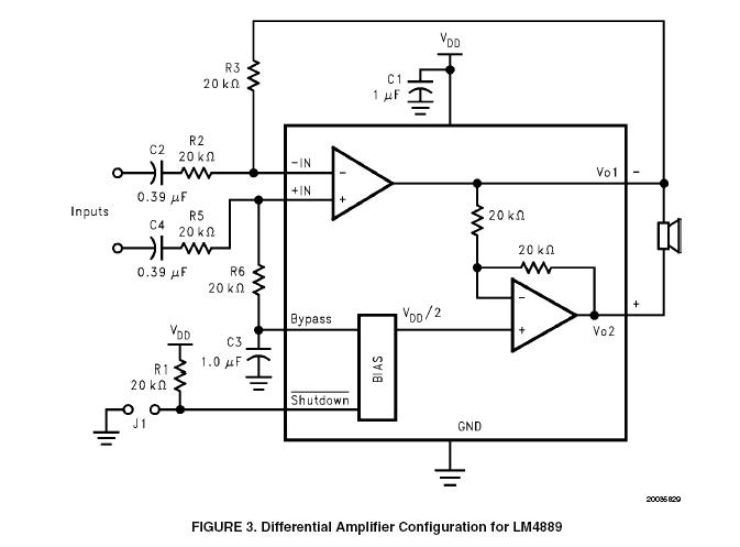

Здрасти. Най-накрая си реших проблема с LM4889. Поръчах си я схемичката през Farnell. Освен това е в доста приличният MSOP корпус :-)). Не се чува никакво бучене и работи перфектно. Благодаря за съветите.

Поздравления, Agamemnon ! Само че 20-те килоома на входа заедно с монтажния/входния капацитет вършат същата работа като моята RC групичка ама е малко по-ненадеждно и много по-скъпо :D
