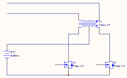

Мнения: 433
Местоположение: Казанлък
схемата е нищо особено най обикновен инвертор съвсем схематично съм ти го дал като пуснеш 220В през трафа и запушени МОСФЕТИ диодите им работят като двупътен изправител и зареждат АБ несъм рисувал ограничителния резистор и релето което при работа го шунтира ама това са подробности ако си разчетеш трафа да не дава > заряден ток от необходимия може и да избегнеш всичко това с резистора и релето

Мнения: 9123
Това ми е ясно. Има една руска схема само че тя е с биполярни и с диоди, която е така. Аз обаче като начинаещ ще се опитам да направя нео малко по-сложно. Трафа ми е 9+9 волта и просто няма как да зареди 12 в акомулатор по този начин. Греца ми ще е на двата края на трафа и ще се ползва чардж контрол по ток. А инвертора ще работи с PWM и обратна връзка от напрежението на изхода. Навсякъде където има дадени такива схеми пишат, че при различен товар напрежението варира много. Доста сложно се получава но идеята ми е да може да се ползва при малко по-широк диапазон от натоварване а не само при точно за това което е сметнато.
