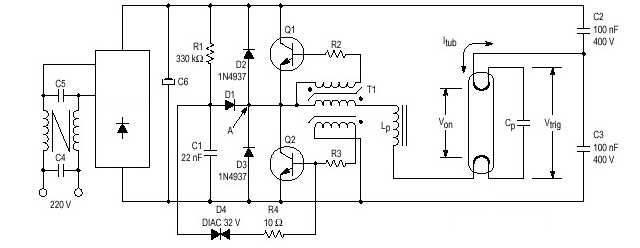

Схемата не е нищо особенно - полумостова,управляваща траф от ТХО.Най-често така се прави.Работата е там,че слагат по един ПИК пойто да управлява процеса.Иначе ако ти трябват схеми за палене при висока честота-ето
balast.JPG [ 50.07 KiB | Прегледано 1628 пъти ]
Съб Апр 21, 2007 4:27 pm
Мнения: 1638
и още една
Huayi.GIF [ 6.83 KiB | Прегледано 2772 пъти ]

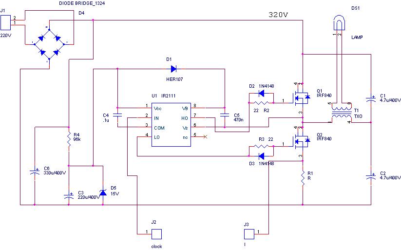

Мнения: 1638
Схемите съм ги дръпмал нейде от нета.Преднагам ти следната схема(силовата част,управлява се от някъкъв евтин ПИК/Атмел дето има вграден компаратор).За повишаващ траф използваш точно ТХО.От начало му пускаш 30 -40 Килохерца на входа clock а когато се запали лампата - преминаваш в режим на токоограничаение,демек следиш кога ще сработи компаратора и намаляваш ширината на импулсите подавани към драйвера.Може да използваш и PIC16F84 +LM311 - трябва да стане,но вземи някой ПИК примерно 16F623 дето имат вградени компаратори.Не съм ти чертал захранването на ПИК-а,с още един ценер от 15 волта го събаряш на 5 и ще се получи.До колкото имам опит дъгата да гори правилно и трябва константен ток,та това е и идеята на схемата.Има и странични ефекти - неона може да не свети гладко,а да се получат като навързани мехурчета в тръбата,които се движат едно след друго плътно долепени,но това се оправя с подбора на праговете на сработване на компаратора.
