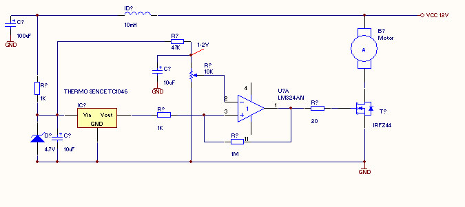

искам да направя една схема, която да управлява вентилаторчето в РС захранване според температурата на радиатора на крайните диоди. Вече тотално се изнервих и все не става, явно на мен ми липсват знания, но въпреки, че съм търсил и съм чел материали за операционни усилватели, все не става. Схемата на картинката(сега я рисувах на paint-a, защото в момента нямам протел) е с майкрочипският ТС1046, който в моя случай в интервала 25-55 градуса дава напрежение около 600-750 mV.
Дайте съвет как да стане, в смисъл като принципна схема.

Виждам много грешки, но в момента бързам. Ако някой ти се подиграва за тая схема - не му обръщай внимание. Твоят подход е 100 пъти по-добър отколкото, ако вземеш готова схема от някъде и се чудиш защо не работи.
Все пак един въпрос - целта на схемата да регулира оборотите на вентилатора в зависимост от температурата ли?

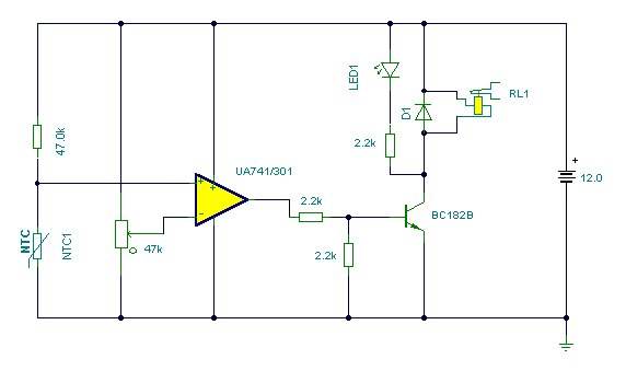

ето ти елементарна схема на мястото на релето вързваш мотора и може да добавиш и малко хистерезис с едно R около 1мегаом от изхода към + на ОУ
temp.gif [ 5.16 KiB | Прегледано 2914 пъти ]

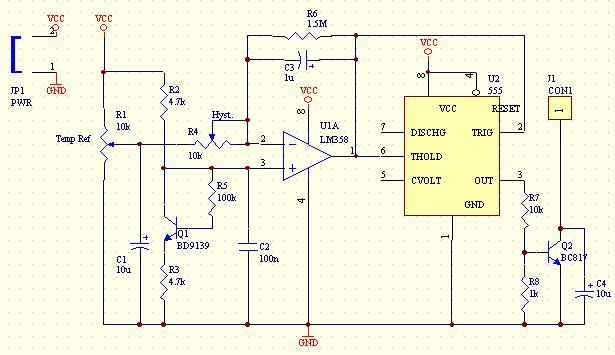

И аз се бях спрял на подобна на горната проста схемичка , но като направиш платката и я пуснеш се налага да сложиш още три пъти повече елементи:evil:.Ето работеща схема със задаване на температура и хистерезис.Схемата управлява вентилатора на усилвателя и работи без проблем. :wink:
T_Regulator.jpg [ 38.02 KiB | Прегледано 1909 пъти ]

Както виждам няма да стане просто, имам и без това няколко опампа LM324, които са за еднополярно захранване и ще измисля някаква схема. Грешката ми беше, че исках да взема обратна връзка от крайния транзистор, а то не нужно май, защото до сега никъде не съм видял да се прави така.
Искам схемата да бъде с майкрочипския датчик и полевия транзистор, затова ще се опитам сам да я направя, все пак друго си е като ме попита някой за нещо по нея да ми е ясно какви процеси се извършват.

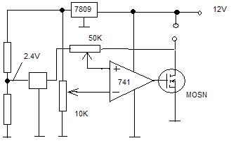

ади пробвай това :)
TERMO.jpg [ 36.29 KiB | Прегледано 1905 пъти ]
