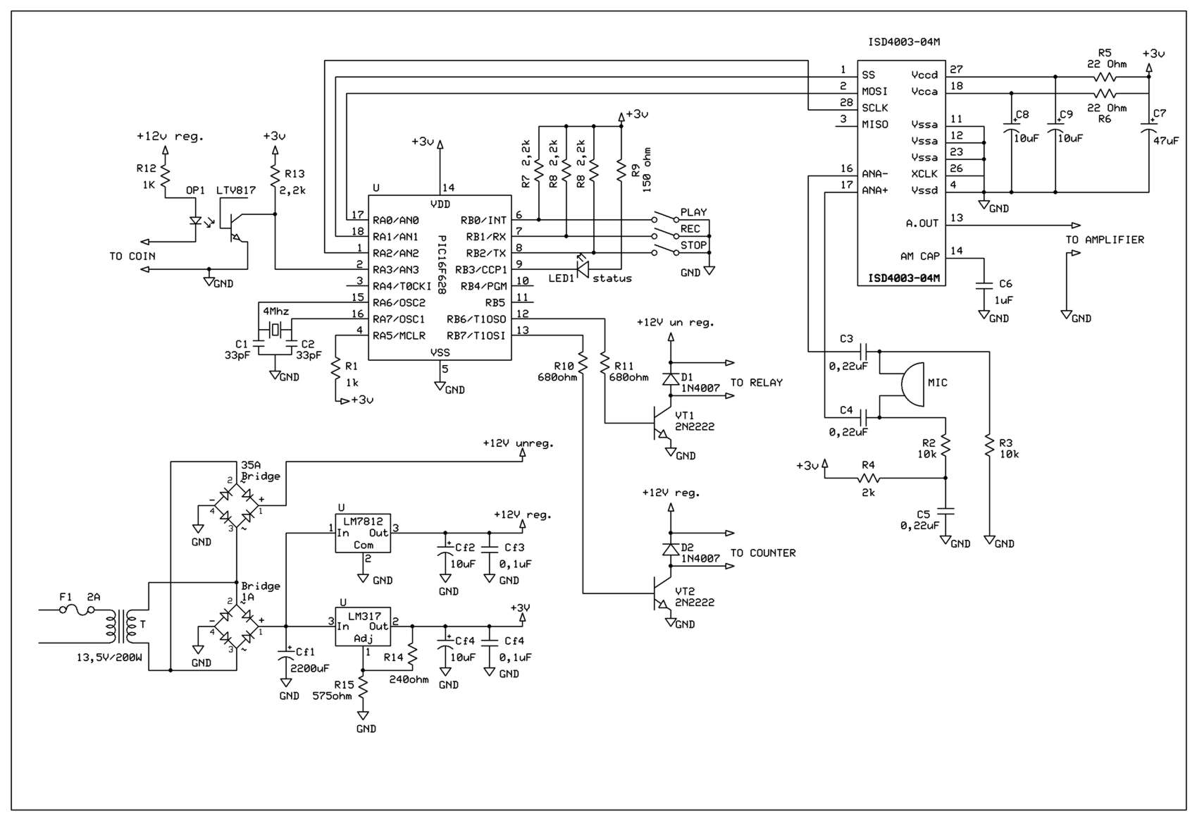

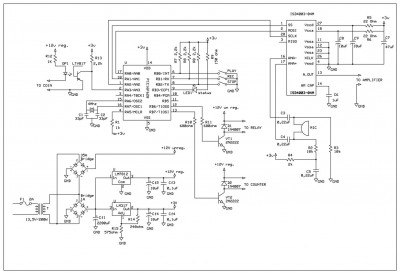

Нед Яну 14, 2007 12:47 pm
Регистриран на: Пет Дек 22, 2006 12:07 am
Мнения: 52
Ето ти схема. Теб те интересува(предполагам) връзката м/у PIC-a и ISD4003
shema.jpg [ 111.92 KiB | Прегледано 2824 пъти ]
