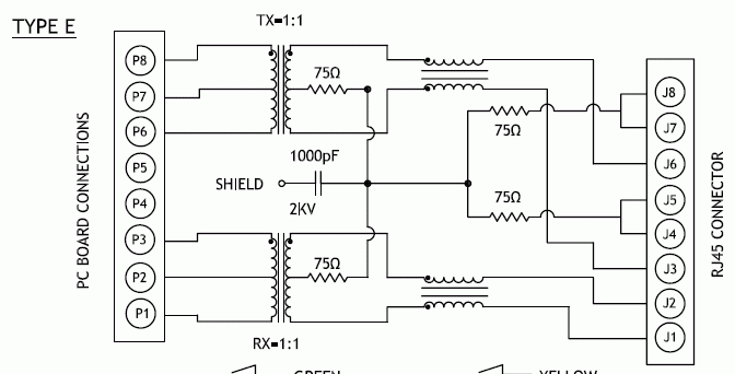

Някой може ли да ми каже какви кондензатори се слагат около трансформатора (в някои от схемите е един 1n/2kV, в други са два по 10n и т.н.). Интересува ме по-скоро има ли нещо специфично, или може каквито и да е 2kV.
А може ли 400V Y1?

Имаш предвид кондензатора свързващ входната и изходната маса в импулсния захранващ адаптер , в POE или някъде другаде ?
Сря Яну 03, 2007 6:28 pm
Мнения: 3558
За LAN става въпрос. Там явно има подобни функции.
Долу на картинката трафа е 1:1. Моя е 1:2,5, обаче мисля да го вържа по тоя начин (иди ме питай защо...).
Та се чудя за кондензатора...

мисля, че 1n

Тоя не става. Трафа му е 1:1, а за CS8900 на 3,3V трябва да е 1:2,5
Сря Яну 03, 2007 6:53 pm
Слагай смело 10nF поне 1.5kV 8) .
Използвал съм TS8P8C-PCB-TRAF от Comet точно с CS8900 на 3.3V и си работи без проблеми.
