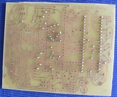

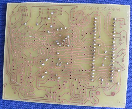

Защо да е скъпо с фоторезист? Аз така си правя прототипите - купил съм си един флакон около 20-на кинта беше, ползвам го вече цяла година. Платката ми е готова за около час - 20 мин. сушене, 10-на разпечатване, осветяване, промиване и 30-на ецване. Като му хванеш чалъма на времената всеки път резултата е перфектен :D
Потърси из форума - имаше тема за това как се работи с Позитив 20.
Между другото, някой правил ли е това ИСД2, днеска почнах да го лепя, дано да няма грешки....

за един час няма да си надупчиш само дупките по платката
да не говорим за работа с химикали, дупки по панталоните и кафеви пръсти от ферихлорида, къде изхвърляш отпадъчните химикали?
мерси като пионерчета сме ги правили тези работи
и за какво е целия този труд? да спестиш 5 лв и да направиш грозна платка само на мед, която се и окислява и после ти прави проблеми при спояването, без маска и печат ако покажеш такава платка на клиент ще си умре от смях
ако наистина бързаш вземи си една платка с дупки през 2.54 мм и запоявай с проводници долу горе ще ти отнеме 2 пъти повече време отколкото да я правиш и спояваш по този пионерски начин за проба все ще стане

3aek написа:
...ако покажеш такава платка на клиент ще си умре от смях....
Ами той човека беше казал "прототипи" ама кой да чете....
П.П Много ми е интересно как ще си правиш прототип със СМД като си поиш жици на експериментална платка, много по-лесно е (и определено по-бързо)
да си направиш платка по някой от горе изброените методи с тази експериментална платка има да поиш и разпояваш до откат а и грешките не са никак малко...аз никога не бих се навил на твоя акъл (говоря за контролер и експериментална платка на дупки) :cry:
