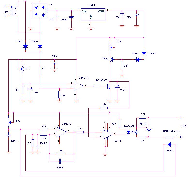

Имам една доста интересна схема пробвай с нея ако ти свърши работа . :)

Че какво и е на тази схема просто , лесно и със същата точност ще е ,така даже и по стабилна температура да държи все пак е аналогово и няма стъпки :?
С микроконтролера ще си е работа за доста време тестове настройки и ще струва ????? :roll: 8)

И двата варианта ги имам разработени макар и в малко по-различни варианти. От гледна точка на потребителя е по-добре да има индикация на температурата. Тази схема има три потенциометъра, които трябва се настройват с помощта на осцилоскоп. Между другото добре е те да се подпрат от едната или от двете страни с подходящи по стойност резистори. Потенциометърът за задание на температурата трябва да се съгласува със скалата. Сензорът е Pt1000, а работната температура е около 200 градуса.
От друга страна микропроцесорната система крие известен риск от срив от смущения, но при тези процеси това не е толкова съществено. Настойките са изцяло цифрови и са лесно се борави с тях даже и извън лабораторията . Като цена на елементите е малко по-скъп вариант, но клиентът плаща. При повреда диагностиката е по-лесна. Ако изключим индикацията , броят на елементите е по-малък.
Сигурно има и други критерии за оценка. В края на краищата клиентът си избра варианта. Колега ми е, грамотен е и знае за какво става въпрос.
