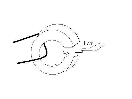

Имам проводник, по който тече ток. На даден праволинеен участък от проводника слагам ферит с определени размери. Как мога да сметна в дадена точка от ферита магнитното поле? Горе-долу съм направил картинка...

darkyp не е отговорил щото сега гледа отговорите. бил съм а академията и през фархи съм минал но не това ми беше специализацията. беше част от общия курс. и като такъв ми даде познания да знам че има такова нещо и че се смята. не е и курсова работа а е хоби. не е и филтер а целта е нещо като амперклещи за DC с датчик на хол. Та червената точка е местоположението на датчика. Да, там съм направил отвор във ферита за да го сложа. Измерването става, получавам някаква стойност но не знаех, или по точно не бях сигурен че формулата за магнитното поле която използвам е тази която ми трябва. Относно размерите - в питането си нарочно писах че става дума за "праволинеен участък от проводника" и ферита е с "определени размери" - с това се опитах да покажа че горе долу ми е ясно че са от значение.

с дупка във ферита няма да стане. магнитното поле ще я заобиколи и ще измериш дедовия.
доколкото схващам искаш да мериш постоянни токове. значи феритът ти трябва да е изцяло срязан, а не само с дупка, за да няма от къде да заобиколи полето. при положение че е срязан, форлумата която ти дадох не важи. валидния закон е
B=I*D^2*L^2*u0/d
където d e дебелината на разреза, а u0 е магнитната проницаемост на вакума. мисля че беше 4п10е-7

всъщност, вече като знам какво искаш да правиш, ще отбележа че подхода ти е неправилен. просто направи системата и си калибрирай уреда, не си играй да смяташ полето. ще получиш много повече точност, отколкото със сметки, понеже сметките са идеализирани.
и не се тревожи дали проводника е прав илки не - на ферита му е все тая. важното е да минава през него.
