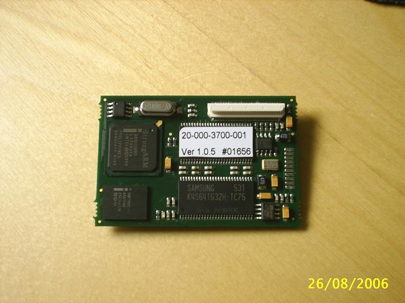

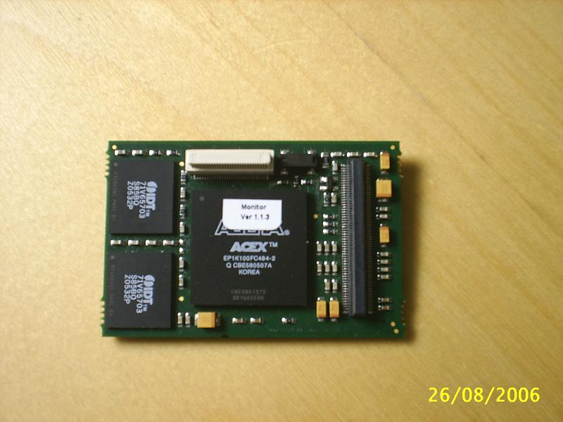

Попаднаха ми два такива модула - даже незнам дали работят. Потърсих из Гоогле-то с номера на версията и т.н., но не можах да намеря нищо. Ако на някой му е минавало подобно нещо през ръцете, нека да каже дали може да се намери документация по въпроса.

Опитай с номерата на чиповете, по-лесно ще се ориентираш за какво е платката. Не ми мяза на ПК, по скоро контролер за принтер, LCD или нещо от сорта.

На туй нещо му липсва периферията. Имаше едни такива решения - от две части - процесорен модул и периферия. Съответно се предлагаха няколко вида процесорни модула. Трябва да има из нета...

Чипа на втората снимка не е ли FPGA?

Има си цялата периферия StrongARM 1110 , Intel StrataFlash i RAM
какво повече му трябва на човек :D
Документацията на процесора си я дръпни от тук:ftp://download.intel.com/design/strong/ но като гледам май от както го спряха са поизтрили доста неща, ако ти трябва повече инфо софтваре и т.н. ще си разровя архивите.
"The Intel®StrongARM SA-1110 Microprocessor (SA-1110) is a device
optimized for meeting portable and embedded application requirements.
The SA-1110 incorporates a 32-bit StrongARM RISC processor capable of
running at up to 206 MHz. The SA-1110 has a large instruction and data
cache, memory-management unit (MMU), and read/write buffers. The
SA-1110 memory bus interfaces to many device types including
synchronous DRAM (SDRAM), synchronous mask ROM (SMROM), and
SRAM-like variable latency I/O devices with a shared data ready signal. In
addition, the SA-1110 provides system support logic, multiple serial
communication channels, a color/gray scale LCD controller, PCMCIA
support for up to two sockets, and general-purpose I/O ports."

Ами .... такива неща много, от доста производители, това конкретно не съм го виждал обаче при никои от тях, то си има разни стандарти, а като тоя не съм виждал, нещо извратено ще да е. Иначе са много хубави неща, и цените им обикновенно са хубави :).
