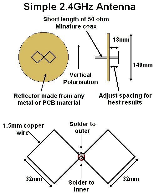

1 купуваш си една офсет на БУЛСАТКОМ (55см) 25 лв е после правиш по тази схема антенката и я слагаш на мястото на конвертора имай в предвид че офсета има около 28 град допълнителен наклон така че антената ти ще гледа с 28 градуса надоло ако искаш да целиш хоризонта между другото само с тази антена (картинката )покриваш спокойно 500-600 метра с офсета (параболата ) стигаш километри

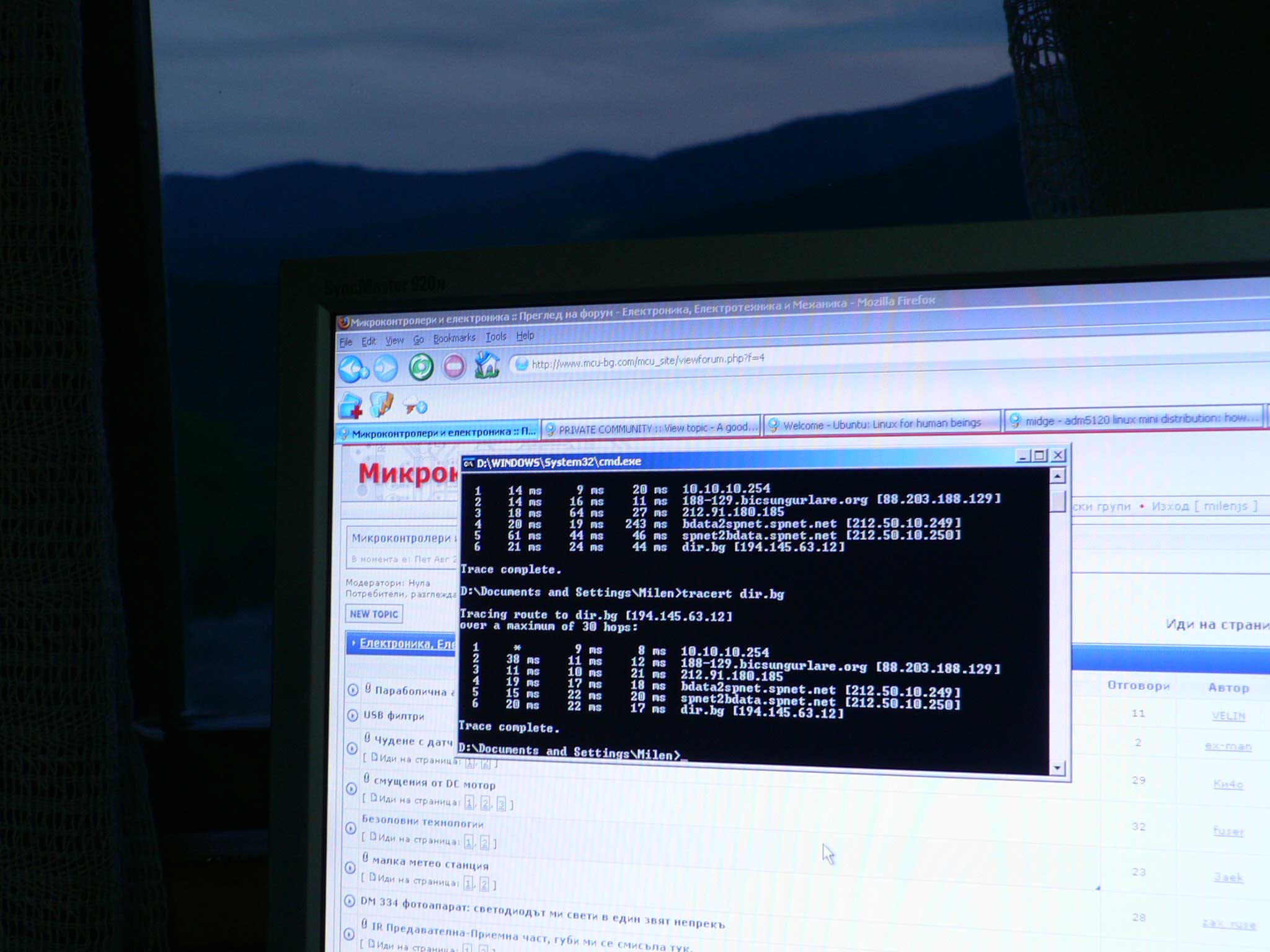

А, и забравих да ти кажа - всичките ползват интернет чрез Wireless, също така нета се пренася и за някой други населени места отдалечени на по 30-40 км. Всичките антени са ръчна изработка. И една картинка от ПС-то ми, жалко че е малко късно и не се вижда много добре пейзажа но другото се чете ясно.
