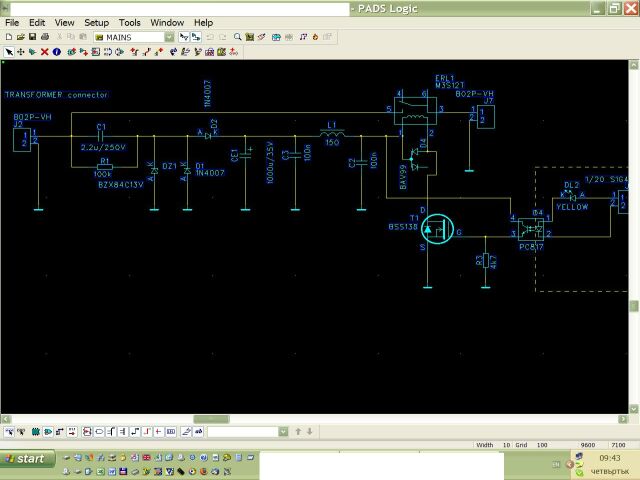

Чудя се дали мога да използвам С1 по този начин за захранване на реленце от 220В.
На кондензатора пише че е за 250В постоянно напрежение. Кондензаторът е WIMA mks4.
Схемата работи но се чудя до колко ще е надеждна и ме притеснява че кондензатора шуми.
Пробвах с един 4,7 микро VISHAY MKT1813 цилиндрично изглежда пак за 250В постоянно и с него не шуми.
Да търся ли кондензатори на по големи волтажи 630 примерно или и така става.

asp, този диод DZ1 там ли трябва да е ???, мястото му е след D1-D2. Кондензатора трябва да е неелектролитен за 400V (защото имаш 310V p-p в мрежата) или повече, ст-ста му се определя от товара с който ще работиш. имаше една прословута формула за тока които тече в променливотоковите вериги от там се смята. може да се използва симистор вместо това реле което ще ти опрости системата, или да помислиш за искрогасяща верига при контактите ако е реактивен консуматор.

Последователно на C1 сложи резистор 30 - 50 ома, композитен. Вместо изправител с два диода сложи мостов изправител с 4 диода, напр 1N4148, кондензаторът C1 може и за 250 волта, с двойно по-нисък капацитет.

Схемката на захранване я взаимствах от тук http://www.mcu-bg.com/mcu_site/download.php?id=764
DZ1 май трябва да е там защото когато го поставих след диодите ( Д1 май го нямаше де ) работата не ставаше - нямаше достатъчно ток за релето.
Възприемам съвета за резисторът но добавянето на диоди ми се струва ненужно (можеби греша) защото и с един диод схемката си осигурява достатъчно мощ за бобинката на релето.
Товарът наистина е индуктивен малък траф 12ВА не съм му мерил индуктивността надявам се да не е много искросъздаваща.
