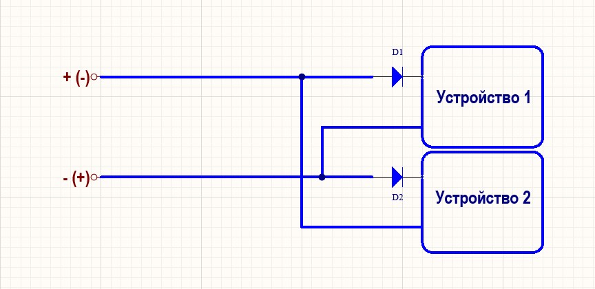

Ако устройствата са галванично разделени и наистина имат грец в тях.
Plus-Minus.JPG [ 66.88 KiB | Прегледано 294 пъти ]

Доколкото го разбрах, Grubi иска да направи превключвачката на захранванията към двете устройства с релета.
Струва ми се излишно усложнение, къде по просто е с диоди. Но при ограниченията, които съм споменал по-горе.

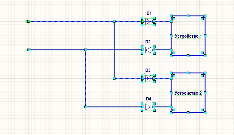

Мнения: 1654
Мнение Re: Поляризирани релета и захранвания
Пустинният лъв е прав - достатъчен е по един диод на устройство.
Може и транзистор MOSFET P или N в диодно свързване за да имитира идеален диод.
Трябва да се прецени кое е най-добре, в зависимост от напрежения, токове или други съображения.
Това, което съм дал в предния ми пост, е малко overengineering :).
Plus-Minus-.jpg [ 71.8 KiB | Прегледано 185 пъти ]
