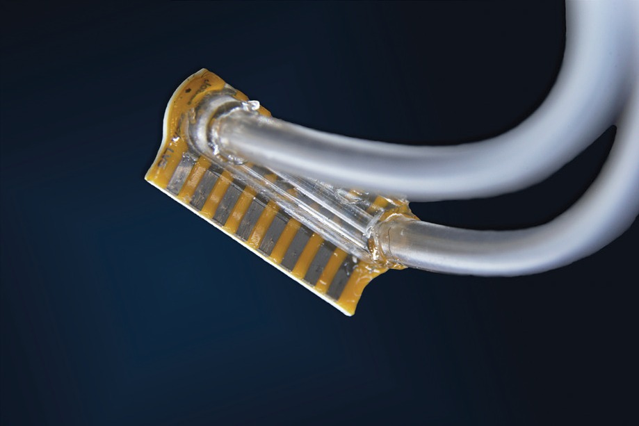

търся си алтернатива на те това : Adamtech PCB-C5-08-SA-SMT , https://www.digikey.com/en/products/det ... MT/9832879
Като има няколко специфики :
1 - широчина - макс 10.8
2 - контактите да са възможно най-близо до лицевата повърхност, трябва да мога да включа конектор с контактна част 1.5 мм
3 - SMD. хоризонтален, т.е. конектора е паралелен с платката
4 - Контакти отдолу или от двете страни.
Някой малоумен германец е направил сензор който няма в какво да го включиш, бях купил такива адамтеч които са ок изчезнаха, мин ордер 11 хил, взех някакъв ампфенол който уж щеше да стане наложи се да го режа че днес трбява да ги потваме тия сензори. Търся, гледам, или аз съм сляп или не виждам. Ако някой е срещал нещо такова ще имам да черпя. ZF конекторите са с контакти близо до края, но всичко което вижждам е или по-широко, или ключалката се плъзка напред, но при мен това е невъзможно защото жа упре ...

Мнения: 30926
Мнение Re: FFC/FPC 8x1
Няма нужда да е от двете, или от долу или от двете. Това на картинката не знам дали е low force, бая усилие иска но как да е. Не намирам алтернативи, ще пускам поръчка за 5000 само дето е 16-18 седмици ....вътре влиза те това, има няма 1.5 мм не отговаря на никакви стандарти и спецификации, немска му работа ....

Виж това:
https://www.lcsc.com/product-detail/C51901390.html
Пон Окт 05, 2026 11:08 am
Мнения: 30926
Мерси, изглежда ще стане, поръчах 100 да видим.
p.s. мда , ако чертежа им е верен направо заспива ... дай адрес и кажи какво пиеш :)
