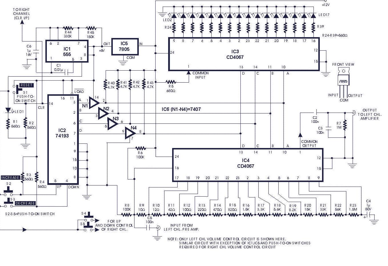

Здравейте , направих един потенциометър с 4067 - аналогов мултиплексор който има 16 канла на които съм свързал различни по стойност резистори , а адресните входове са 4 и адресирам с брояч. Идеята е регулиране на звука , който се усилва от усилвател. Регулирането се получи , но отначало се потискат високите честоти , а при усилване се получава потискане на ниските , което е доста неприятно. Ще Ви бъда благодарен за мнения по въпроса как да регулираме звука без да режем честоти? Ето и схемата:
REG_Amp.jpg [ 187.77 KiB | Прегледано 1404 пъти ]

C5 = C2 = 10uF;
C3 = 220pF

Благодаря , ще пробвам :-({|=
