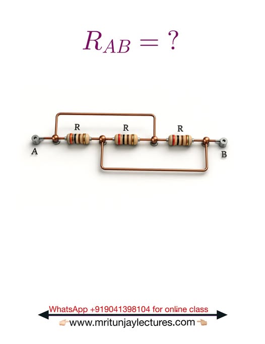

=R/3

Хм, три резистора в паралел. Тук си требе ИИ... :D

Имам такива резистори, вързах ги като на снимката и ги измерих 68 ома

Е, аз мислех, че всичко е ясно още от онази неделя, когато беше публикувана закачката - цветен код 200Ω, 5% толеранс. Колко да е тогава R/3?
66.6666....7Ω.
