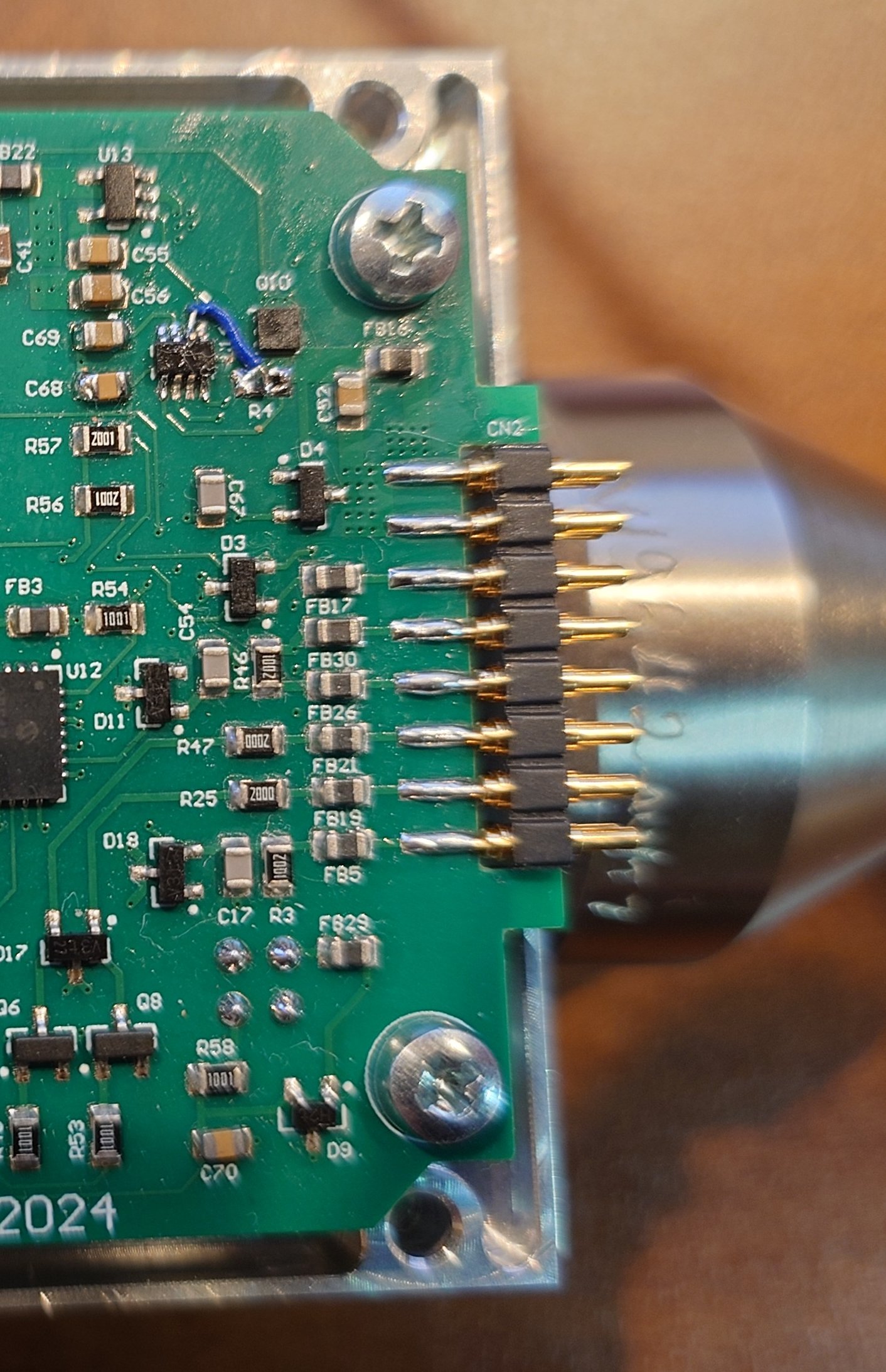

Става, никакви грижи, дори и за масово, добавя няколко цента към цената. Ето това е такова, и то с пого пинове, няма грижи като толеранси. Тук конкретно има възможност да се фрезова "легло" за конектора което прави монтажа доста тривиален, не трябва много мислене и наместване, фрезувано е 0.1 в плюс на конектора, така с толеранса от фрезоването на PCB си в нормата за конектора, и не само за пого, и за нормален едж 0.15 мм в ляво или дясно не го бъркат, но ако трябва да е съвсем точно се прави приспособление. Реално SMD спойка може да ти даде същите отклонения по X/Y за такъв тип компонент.
Дебелината я избираш според конектора, в този случай е 2мм платка, хубаво е да е със стегнатост, т.е. да има леко усилие като вкарваш конектора, но не твърде голямо.

Чисто технологично няма проблем. Не трябва да са много напрегнати защото при повишаване на температурата могат да започнат деформации. Текстолита не поддава, пиновете също, ако ги вкарваш с високо усилие спокойно резултатата сила която натиска пина може да е десетки кг, това не е ОК. Всички термопласти се деформират, и с повишаване на температурата деформацията се увеличава, и говорим за пластични деформации. Така че трябва да имаш усилие за да го държиш на място, но то трябва да е малко.
Иначе за надеждност проблем няма, аз съм виждал военни устройства с така монтиран конектор, и то не руски .. Избягвам го когато не се налага но в някои случаи просто няма друг вариант. Примерно това на картинката, ограничен съм във височина, ограничен съм от към позиция по вертикала и на платката и на конектора, нямаше нищо друго което да свърши работа. Можеше да сложа edge конектор, но той далеч няма живота на тия пого пинове, да не говорим че там където е таргета трябва да е херметично защото влиза в аутоклав, херметичен женски едже е като работлив циганин, чували сме че ги има но никой не ги е виждал ...

Ако въпроса е към мен и питаш за това от снимката ето тук https://www.mill-max.com, connector targets. Нямам ни една снимка на тая платчица, ето монтирана но фокуса не е там ...https://photos.app.goo.gl/33JuD7ogRYGr45fk6
За да е херметично около таргетна има стена, не само стената през която минава а продължава още 2 ММ, при монтажа там се залива с епоксид. Не е херметипно-херметично, като за космоса, щото самия таргет не е, но достатъчно да не минава пара при 1 бар и 30 Мин. За по-дълго време може бе да има някаква миграция около пиновете, но те са добре овърмолднати така че няма да е много.

Тая снимка е на Тони, и това са малки цангови цокли.
Аз говоря за стандартен 2.00мм или 2.54мм пин 0.7-0.9мм, и съоветно стандартен сокет. Обща височина 8-10мм, по здраво от това ще е само някой канон с винтове.
