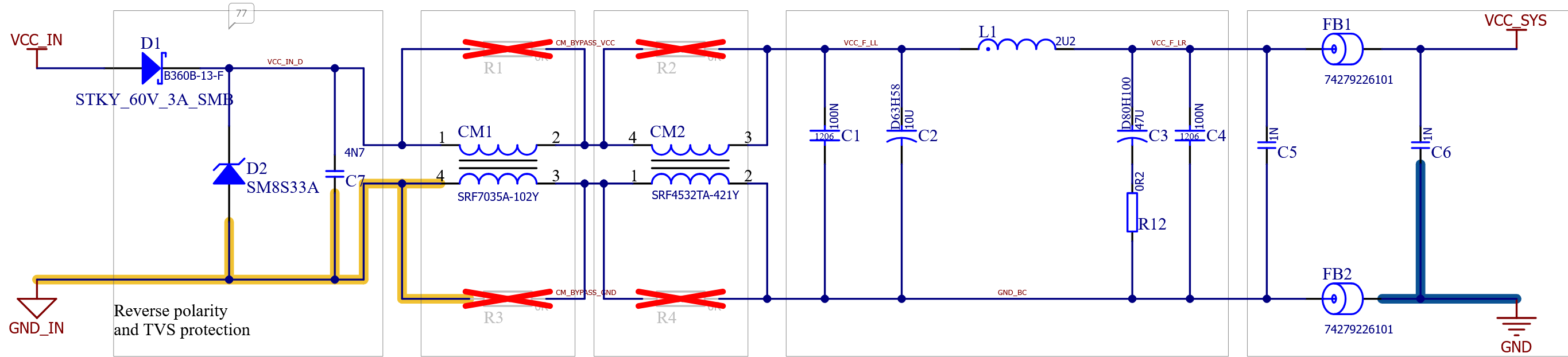

Опитвам се да използвам common-mode филтър SRF7035A-102Y на Bourns в схемата долу. Захранването е за SMPS на 500 kHz.
филтър.png [ 132.35 KiB | Прегледано 2235 пъти ]
Целта е да се мине тест conducted emissions 60945. Друг път със същата схема съм минавал без проблем, но с вилтри на Вюрт.

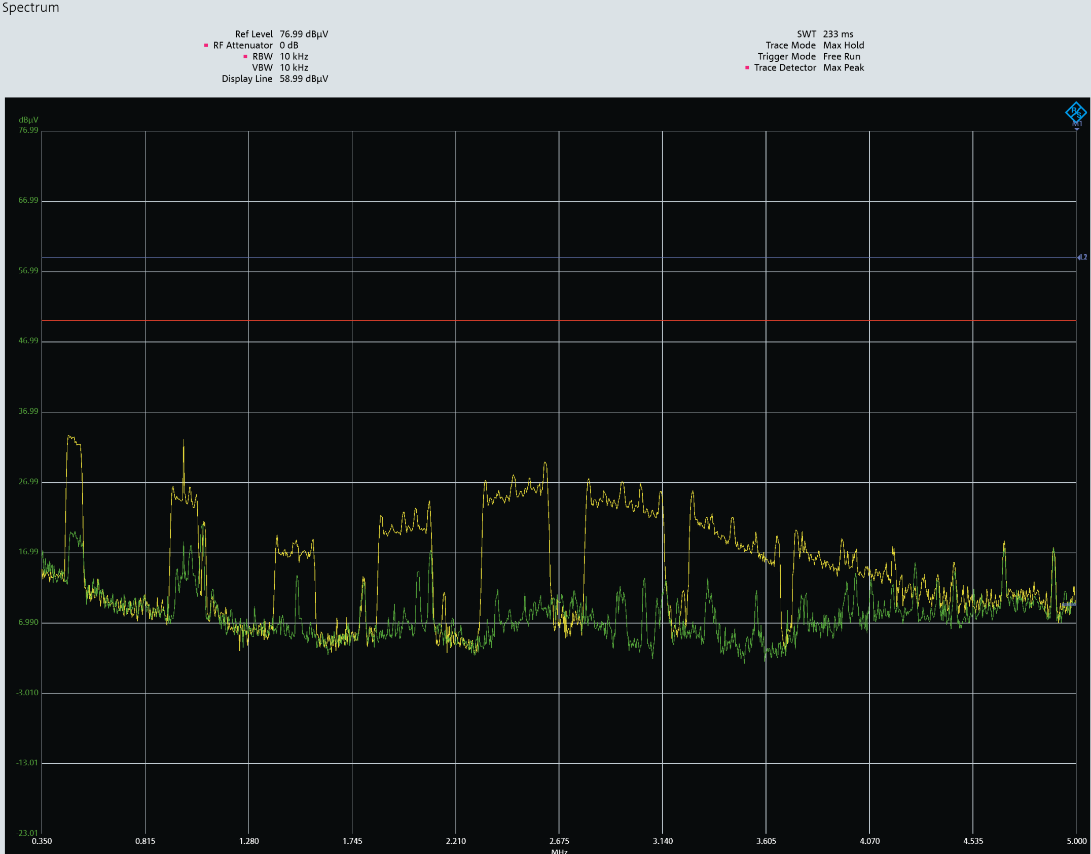

Когато CM1 e монтиран (в жълто), емисиите са големи и започват от честотата на конвертера. Когато не е монтиран (зелено), емисиите затихват.
emissions.png [ 215.97 KiB | Прегледано 2235 пъти ]
Не мога да схвана защо фълтъра ще увеличи емисиите (и как). Сложих кондензатори на мястото на R1/R2 да видя колко ще се промени положението - малко и не в благоприятна посока.

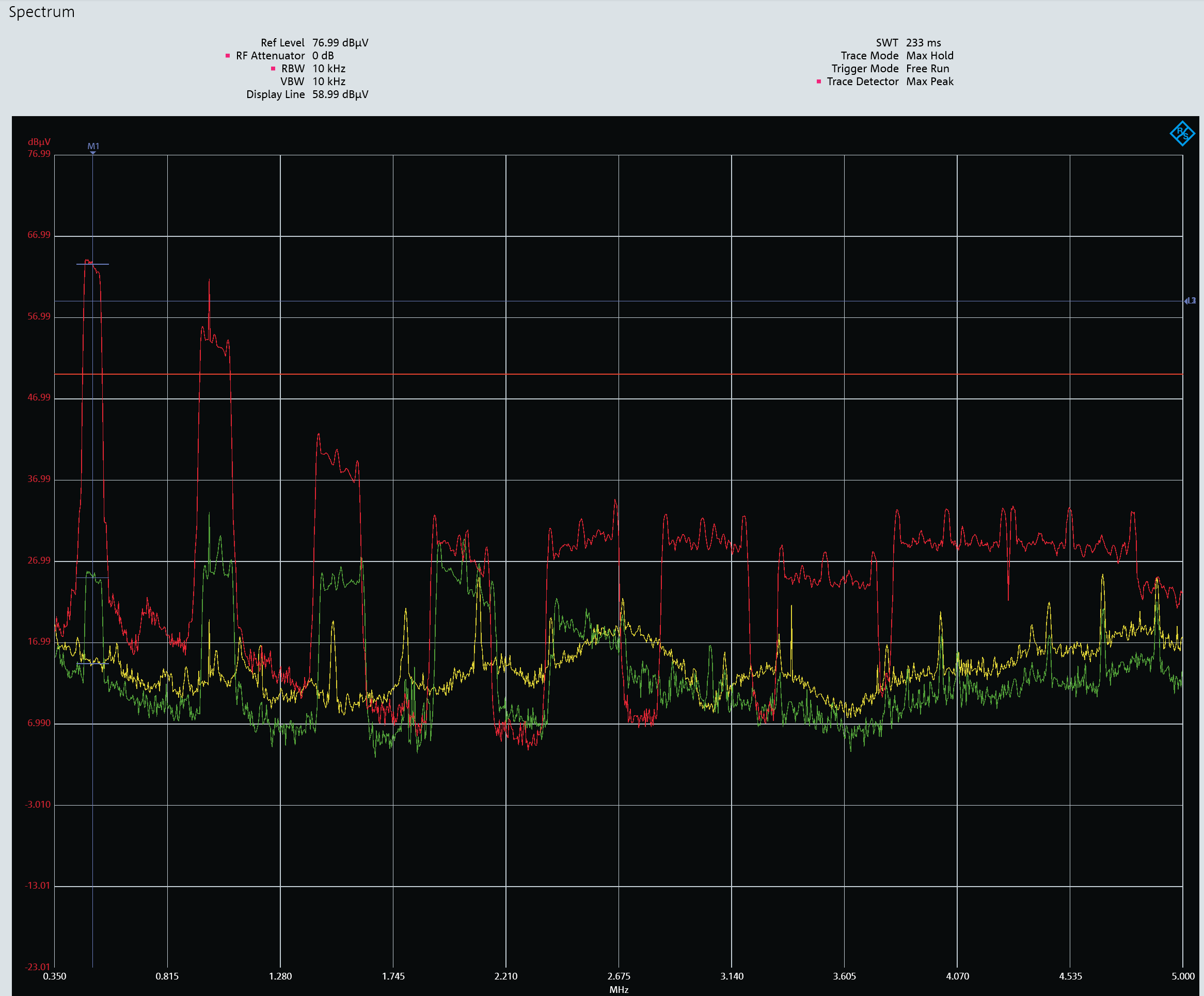

Много зле изглежда - добре, че имах attenuator на входа на спектранлния анализатор. В червено е резултатът без каквито и да е филтри.
Захранването е от 12 волтова батерия, т.е. чисто.

Как са разположени двата филтъра един спрямо друг на платката и защо краците им са преплетени: 2 на 4 и 3 на 1 вместо 2 на 1 и 3 на 4?

@ицо.т - защото ми е толкова капацитетът при рисуването на символите. При монтажа филтрите са с "правилна" ориентация, но аз за всеки случай пробвах и да ги обърна - няма ефект.
