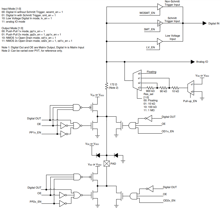

относително читаво представяне на GPIO
IO.PNG [ 104.39 KiB | Прегледано 1639 пъти ]
- два вида изходи - push-pool и open drain, съответно с удвояване за фронт/ток
- няколко PU/PD
- три вида входове (някои имат и deglitch, или да се сетват нива и/или скорост)
- аналогов вход
има варианти, в които изхода (OD) може да е и вход едновременно (I2C)
има варианти да се изключват диодите от рейловете
търсете подобна картинка за вашия чип (във вашия град)
