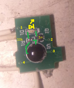

Чипче за тонеркасета, има 3 варианта - за 1200, 3000 и 5000 копия, изглеждат еднакво, явно в тях пише броя копия първоначално. Не съм гледал дали в него се пише текущата бройка или първоначално само нулира и принтера брои.
Разгледах един има 3 елемента освен чипа, светодиод, резистор и транзистор. Елемента 1n предположих че е npn транзистор, така се и мери, озадачи ме че светодиода отива на базата а колектора излиза навън директно.
Поръчах от алиекспрес, там поне на снимката чипа се вижда, с 8 извода доста мязащ доста на памет от рода на 24хх.
Някаква идея какво ли ще да е и има ли шанс да го чета/пиша?

Много от тия са one-wire, но ако чип ауправлява и леда .. знам ли ....

Май да, чудя се и на това свързване на транзистора.

Какъв е принтера?

Някойнот серията на секюр еепром на максим,

Brother MFC-L2802DN, TN2590 са тонерите. Досега всичките опити за четене водят само до FF.

За TN2590 не съм пробвал, но за предната версия- TN2421 чипа е там, само за да каже на принтера, че касетата е за Brother. Нулирането на брояча на тонера пак си става по стария начин- със зъбните колела отляво на касетата.

Някога, когато бях малък, познат беше донесъл I2C чипове от касети. Да видим какво ще се прочете в тях.
Разбира се означенията им не бяха 24ххх, а други.
Почнах да ги чета като 24C01, след това 24C02 и т.н. И така се четяха до едно време, след което чиповете се разлютиха и изтриха цялата информация. И целите се запълниха с FF.
