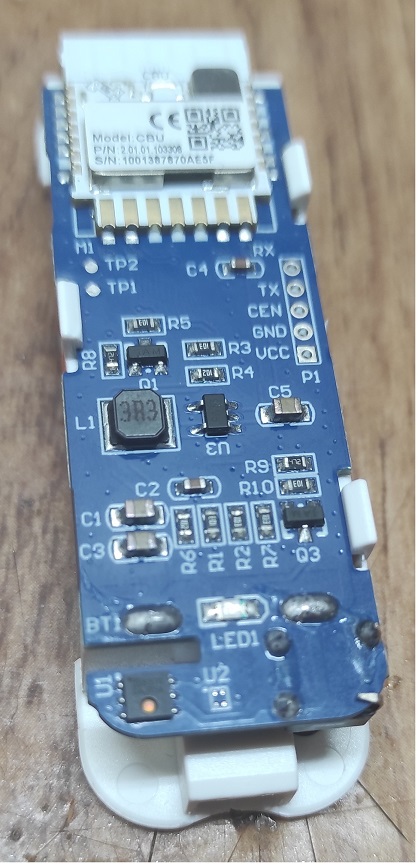

Имам един китайски безжичен датчик който е с 2 ААА батерии. Искам да го преправя с литиева (2-3 паралелни 18650) щото ги яде много. Гледам LP2950CZ-3.0 (щото мога да го взема без да разкарвам куриер) , за dc/dc нещо не можах да видя някакво готово модулче? Вие какво бихте ползвали?

Баш за температура и влажност е датчика.
това е wifi+cpu
сензора е u1-cht8310
dc-dc e u3-pw5100 -boost converter входно 0.7-3.3в ->3.3
С две ААА държеше по спомен към 8 дена. Безжичен сензор с обслужващ персонал :D

Вижте параметрите.... според мен тоя модул не е подходящ за батерийно захранване.
