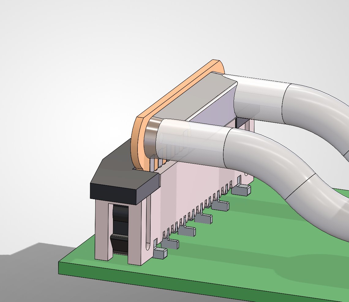

Търся си възможно по-нисък FPC конектор и ако може да е без заключване. Имам сглобка като в картинката, целта е тия тръби да са възможно най-малко сгънати, . т.е. сензора да е по-ниско. В диджи не намирам нищо по-добро от това, а и това е със заключване което не ме кефи. В LCSC имано са все китайци, искам сериозен западен производител, това конкретно в вюрт. Edge конектори не видях подходящи, те са правени за по-дебел стекъп, това е 0.35 като FPC. В един момент може да се мисли за ъстъм тъй като бройките ще са доста големи, но за началото трбява да можем да снабдим 2-5-10 хил без да се губи време за тулинг и подобни.
p.s. забтравих, стъпка 1 мм, 8 пина.

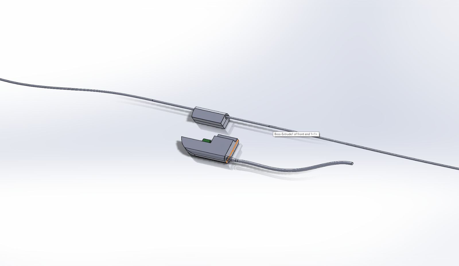

Аз за вертикалната намерих нещо, то тя вече не е и вертикална ама това е друг въпрос. Сега търся друг като който да свърже тая платчица на която е набучен сензора от картинката по-горе към фронтенда. Без излишни детайли, но имам асембли с няколко сензора, та това "кутийче" което е еднократно, се нанизва на фронтенда, който е друго кутийче в края на кабел. И двете трябва да са възможно най-малко, цялото асембли е 60х30 мм в момента като натискат да го правя още по-малко и тънко. Та въпросния едж конектор е за между тия две кутийчета. На картинката е все още старата версия където конектора е в малкото кутийче, но механично с показва невъзможно, а и експлоатационно по-добре да е на кабела. Та ми трябва нещо което е паралелно с платката, и е максимално малко, защото освен него там ще има два различни фронтенда, и мястото е кът. Мислех и за варианта конектори, имам подобни в едно друго асембли, но от към дуракоуатойчивост едж конектора няма равен. Цената също не е за пренебрегване, с оглед че се използва еднократно може да се мине със стандартно злато, без излишно оскъпяване, т.е мъжкото ми е без пари.
И аче има вариант конектори рейки, ама трябва да им нацелиш пиновете ....не ми е много комфортно. Отделно ако е така трябва да ги крия, защото са остри и могат да перфорират стерилната опаковка, което пък криене ще доведе до механично усложнение ....
В момента сложих въпросния амфенол fci, прекарах още 2 часа ровейки, рових и по китайските сайтове макар да не е много опция ...ММ варианти няма особенно. Бих отишъл на къстъм, клиента и аче се дърпа ...
