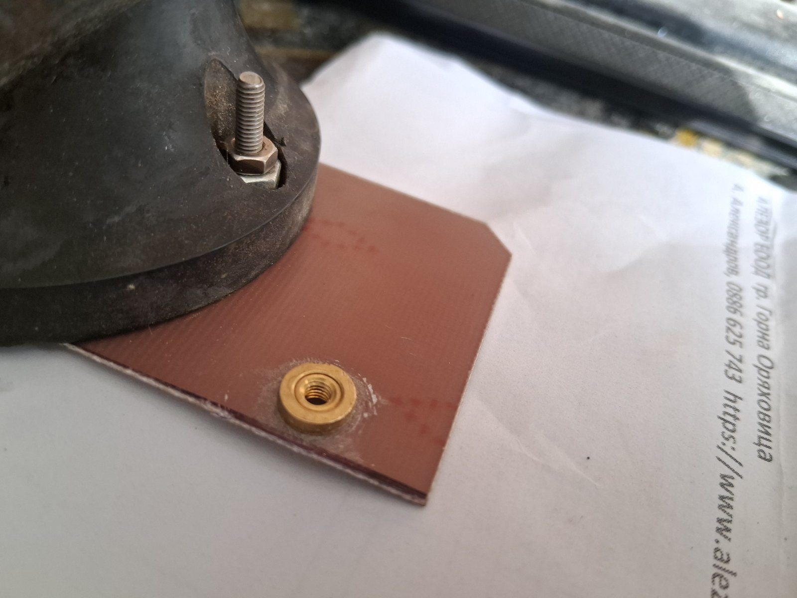

Виж долен ляв ъгъл, това върши ли работа ? Това по спомен е PEM в момента не мога да видя номера, но ако е ОК ще ти го намеря.

Да и да. Може ли пример за нит-гайка, какво ще имам от другата страна на борда (представям си нитоваща шайба/пластинка 0.5/1мм?

Това което съм ти показал се пои, те таквоз например https://catalog.pemnet.com/viewitems/re ... e-smtso-me
Това на моята снимка може и да не е баш на РЕМ, не помня, но в диджикий ги има.
