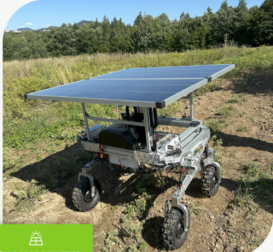

Копирам темата за да не спамим оригинала. Имам 2 въпроса към Никола, понеже обмислям подобна конструкция за една моя идея. :)
1. Тази платформа ваш собствен дизайн ли е, или от алиекспрес (силно предпочитам второто, разбира се, но съм готов за лоши новини :D )
2. 4 колела достатъчни ли са за стабилно праволинейно (това ми е важно) движение по пресечена местност? Аз мислех за 6 или даже направо 8 (4 двойки), като лунохода

Изцяло е дизайн на фирмата. Къстъм изработка почти изцяло.
Не е правена за прецечена местност. В нива се оправя.
Относно механиката не съм много информиран. А и не ми е силна страна. Така че нямам отговор на втория ти въпрос.
Аз правя рани електонни модули за робота.

С тоя слънчоглед отгоре няма да оцелее дълго по нашия край. Тук като духне и ще отлети като птичка ;-)

Компонентите и софтуера са лесна работа. Механиката е проблем (както винаги). Трябва ми хубаво окачване, така, че платформата да е максимално хоризонтална независимо кво се случва с колелата отдолу. Слънчеви панели не ми трябват, ще се разчита изцяло на батерии или направо дълъг кабел. :)

Да, ама те са предвидени за бързо каране, а ти искаш бавно каране с точно позициониране. А нямаш резолвер за точна позиция. Нямаш и редуктор. БЛДЦ-то не се позиционира лесно. Нямаш и редуктор. Ще върви на подскоци. Трябва ти читав синусоидален контролер който има профил за БЛДЦ мотори и може да работи само с 3 хол датчика.
После трябва да го накараш да завива. За да нямаш сложна механика която да вързва двете предни колелета през окачването (трябва да имаш голям клирънс между ляво и дясно заради треволяка отдолу) ти трябват и 2 мотора с редуктори дето да въртят колелата. Ама и те трябва да са плавни с абсолютна позиция и софтуерна компенсация кое на какъв градус и т.н. ...
А после тоя дето разпознава тревата, другия дето я нацелва с бормашината ... абе сериозна работа си е. Само мениджерите си мислят, че взимаш 5 чарка от алито и милионите сами влизат в банковите сметки а бентлитата и мазератитата сами се редят пред офиса.
От всички само Миро е с най-точна прогноза - има вгредени летателни способности. Кеф ти луната, кеф ти дерето. Ама трябва и да е леко щото тока от панела е малко... Хем душата в рая хем .... до края.

Да, има известни летателни способности и според мен. Но не е лека машината и поне са ограничени :) Заложен е ветромер в хардуера, колегите го изследват.
Само тестови образци има налице.
Много е сложна задачата. Иска много естествен интелект. А да не говорим че е намесен и изуствен. Не е малък екипа, надявам се да се докара до нещо серийно.
Това си е доста сериозно изискване. Окачването на всяко колело трябва да е активно и механично независимо от останалите. Всяко колело ще трябва да е и с независимо задвижване спрямо останалите. Тук с акселерометри, жироскопи и тензо датчици може да се постигне някакъв резултат.
За праволинейното движение - проблема е още по-сложен. Всяка една неравност под някое от колелата, както и пребоксуване и загуба на сцепление ще доведе до отклонение от правия курс. Ще трябват някакви сензори за определяне на ориентацията на робота в пространството. Само с акселерометри и жироскопи неможе да се постигне желания резултат. Трябва и някаква оптична (с камера например) обратна връзка за управлението - например да поддържа курс към дадена цел, която камерата разпознава и следи.
Ако не ти трябва цялата платформа да се поддържа хоризонтална, а само част от нея - например да се стабилизира само камерата - това е доста по-лесен за решаване проблем. С няколко серва, акселерометър и жироскоп би могло да стане.

Nikola Kirov, какъв е инструмента за отстраняване на плевелите?
(От снимките на сайта не ми стана ясно)
Чет Окт 09, 2025 12:57 pm
Мнения: 4464
Местоположение: Stara Zagora
Мнение Re: Луноход
Ами колегите експериментират с няколко. От чисто механичен до лазер.
