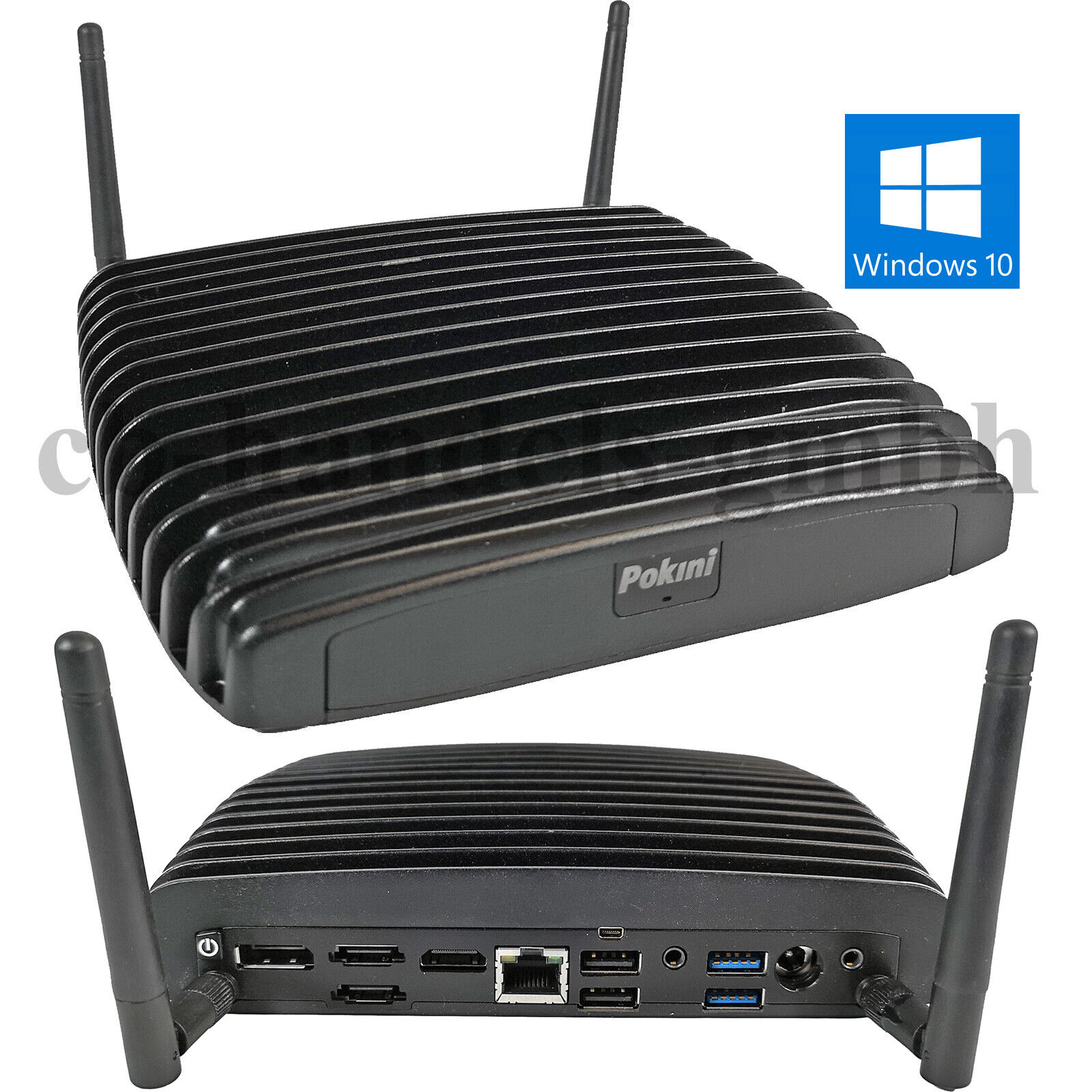

Мини компа е ребрандиран fit-PC3, който вече не се произвежда. В момента е монтиран на текстолитова плоча с четири дистанционни втулки, а над радиатора съм монтирал вентилатор от охладител за лаптоп. Трябва ми UPS с подходящи размери за целта захранване от 3S Li-Ion акумулатори.
