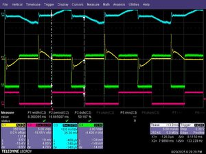

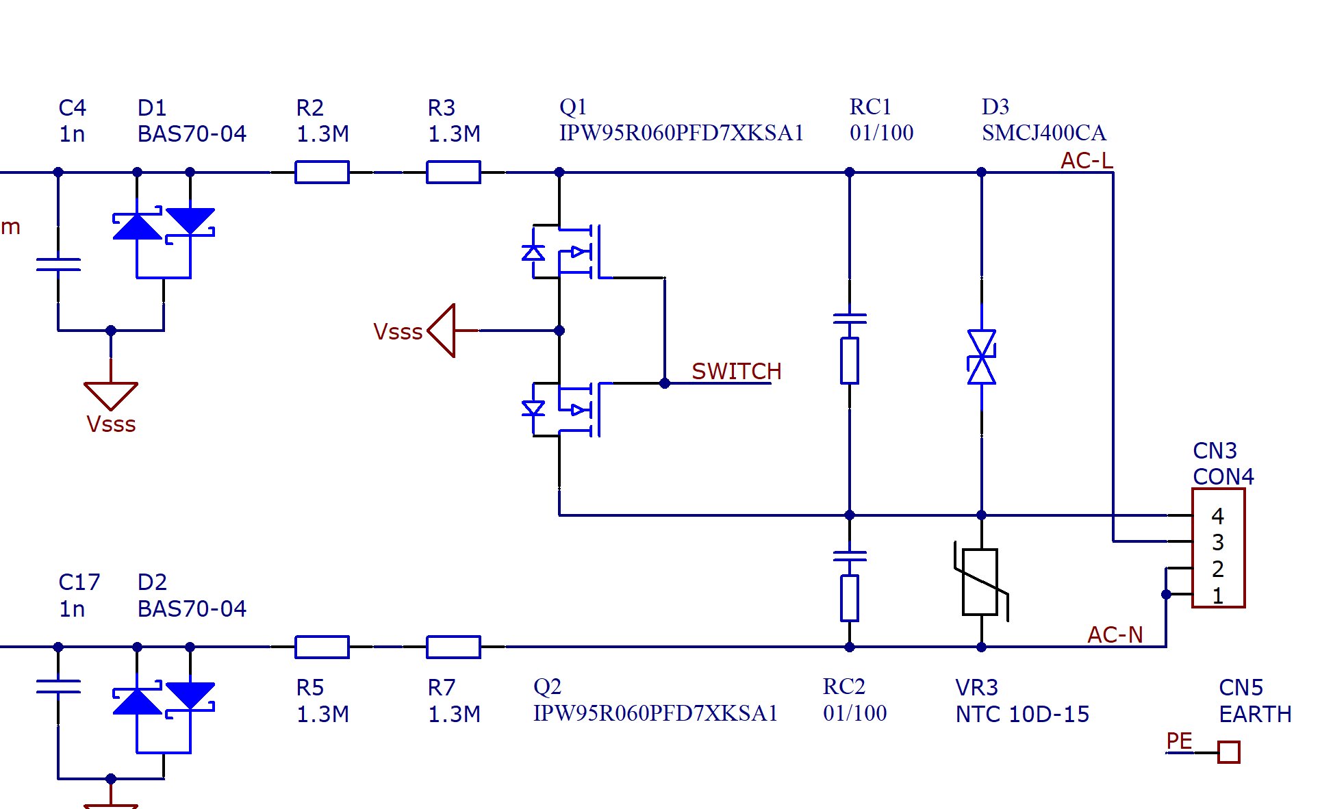

Та за онзи мотор който бях писал преди време, те това е в момента. Снуберите а 0.1 u / 100 ohm с тях проблем няма, MOV като че ли е ОК на това място, въпреки, че още не съм тествал с големия мотор, чакам достатъчно мощен траф за да направя 220, че и AC сорса и повишаващият са ми по 500 VA.
Да обаче TVS-са се пече дори и от миксер, това на 210 V ако го закарам до 260 какъвто рейндж съм задал сигурно съвсем ще се опече.

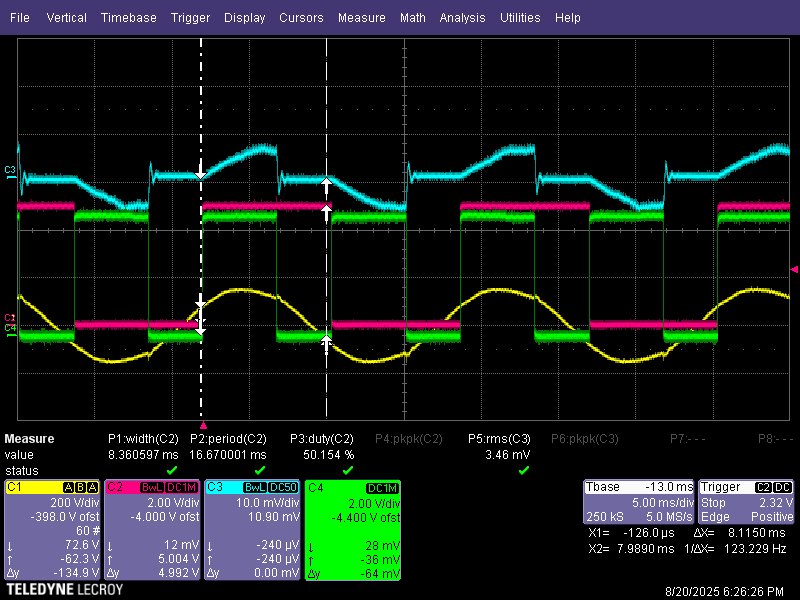

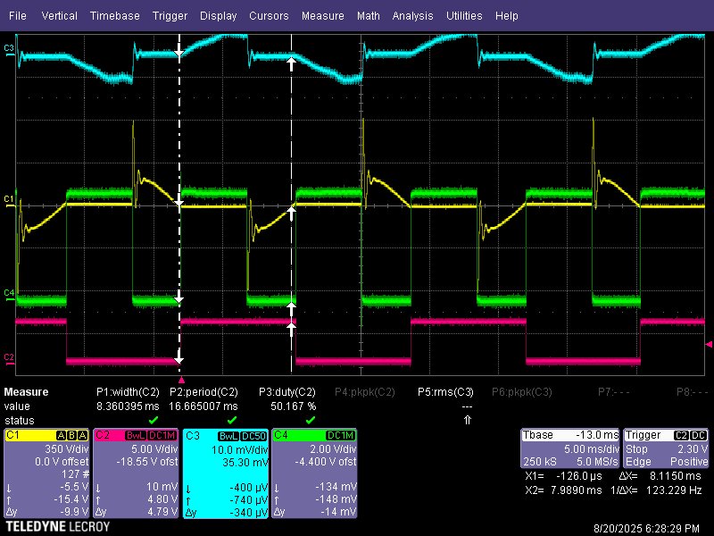

Те и две осцилограми. Както се вижда включвам в 0, и изключвам след известно време, като поддръжам средният ток през товара. Това с отскоците е на 180 входно. Както се вижда отиват 700 V, това е без TVS с миксера, вентилатора е с още по-голяма индуктивност ... или така си мисля, не съм го мерил реално, може да го премеря ама тов ане е еиднствения фактор, като дойде трафа ще видим там колко вдига.
Транзисторите са 950 V, TVS е мин 400, пробива на около 500 и ограничава на 650. Ясно е какво трябва да се направи, на първо място мога да сложа с по-високо напрежение при 950 V транзистори спокойно мога да го сложа да клампва на 750-800. Мога да сложа и по-сериозен .. може и да не е TVS а достатъчно голям MOV ... това всичко ясно ... въпросът е струва ли си.
Защо го управлявам така, така би трябвало да има по-ниски внесени в мрежата смущения в, по-малки и прости филтри на входа, не съм мерил, но физиката ми говори така. Обратно, излъчените ще са по-вече, но ми се струва по-лесни за преборване, и е друг тип боренето, мога да измеря но точно в момента ми е голяма каша около мен, количката с усилвателите самоя мяста напред назад при всяко ставане, не ч ене мога да закача линса на спектралния .. а приемника ще покаже разликата и от там където е, все пак есравнително мерене, ама ... все още не съм мерил.
Та да си дойда на въпроса. Виждате ли смисъл в тази комутация спрямо стандартния фазов контрол, т.е. да го пускам нейде след нулата, и да го гася в нула което ще намали значително тия отскоци, съотвенто излъчените смущения, но ще е по-кофти според мен от към внесени в мрежата, и като цяло някакви мисли по въпроса.
За сигналите, предполагам е очевидно но
синьо - токов
жълто - вход на едната, и товар в другата с отскоците
червено - детекция нула
зелено - гейт, или по точно вход на драйвера, домързя ме да вадя втора диференциална да меря дирекнто гейта ... сега като се змаисля .. то не се налага, изолационните са на количката ама .... как да е не съм снимал гейта няма и особен смисъл в конкретния случай, мосфетите работят коректно.

Ммм май се отказах от такава комутация, с големия мотор нещата са още по-страшни. Токът е доста по-голям, индуктивността е по-голяма, TVS в човешки размер няма начин да го поеме, сигурно достатъчно голям варистор но нямам място за такъв, в момента съм с 24 мм, повече от 30 не мога да сложа а това няма да му стигне, аз дори не мога да измеря колко е тоя пик като хората щото трепе и 950 V транзисторите .. мога да сваля напрежението и запълването но трябва да разкачам захранването че то не работи под 80 входно ... но мога да си представя какво е :) Ще го направя стандартно фазово, вкарва бая хармоници ама ще има филтър, по-лесно е да сложа филтър щюото място в кутията има от колкото да се чудя какъв TVS или Варистор да слагам....
Мисля си за оня регулатор от преди 30 години, не съм го мислил хич чак толкова, явно съм бил късметлия, мотора беше подобен но тиристорите бяха корави, просто такива ми намериха тогава, чист късмет, защото със сигурност не съм очаквал такива отскоци, много млади и глупав съм бил тогава :)
