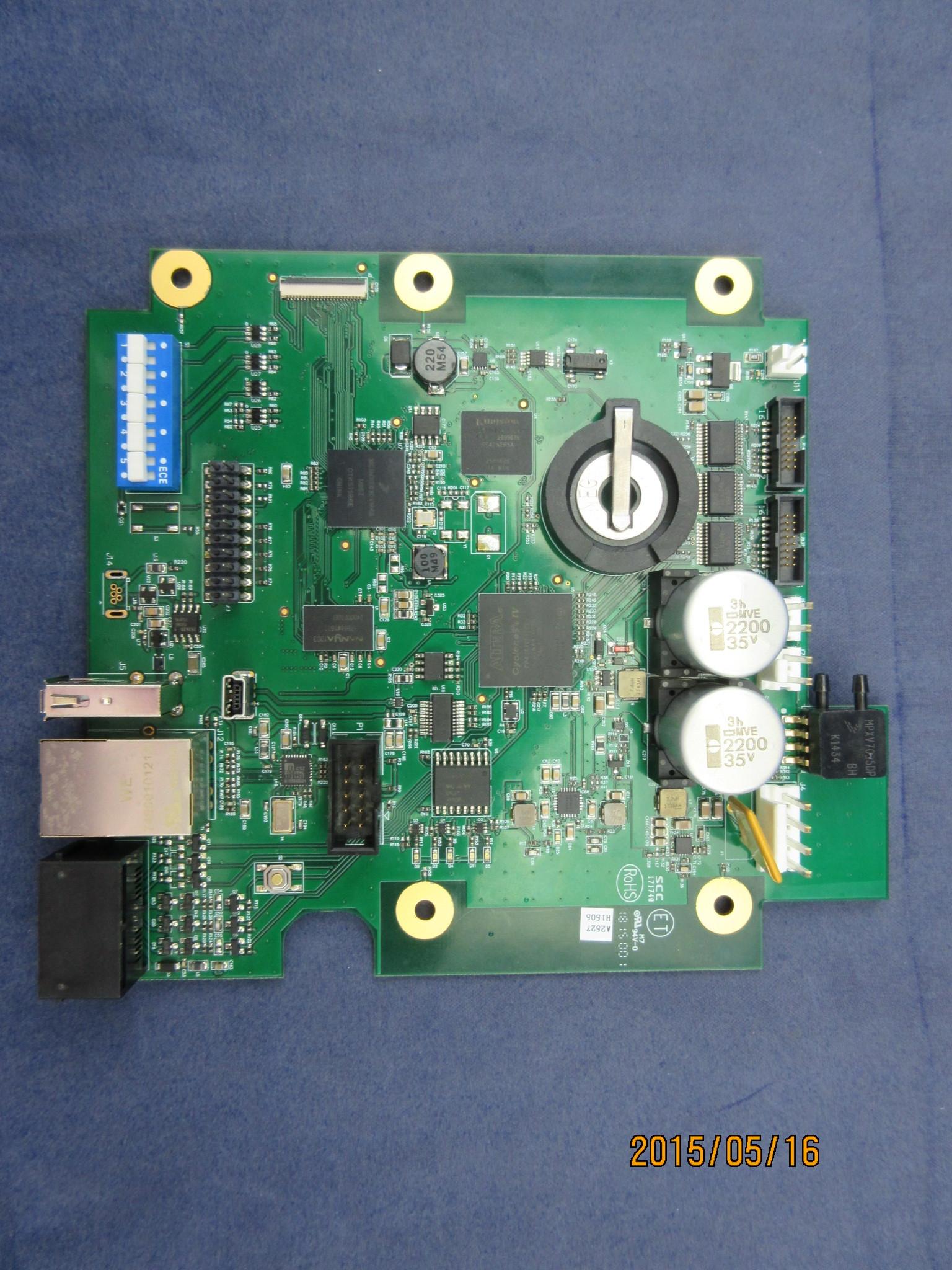

Незнам дали е добра идея, но днес гледах поредната платка в Linkedin,
която една от фирмите в Китай (с която съм работил), е проектирала
и вероятно произвела.
Целта на поста е да слагаме снимки и пишем коментари относно различни
платки, елементна база, спецификациите, проектирането и изпълнението им.
Както разбира се и конкретното приложение, цена, време за изпълнение и т.н.
ако не е тайна или ако не създава проблеми на постващия или някой друг.
Ако снимките ще изядат много място, може да слагаме само линкове.

И да започна с тази платка - защо монтажните отвори, които са метализирани,
са свързани с кондензатор или ферит към маса, като изключим един? Или са ги оставили немонтирани за експеримента?
Не е ли по-добре да са директно свързани или пак зависи от конкретния случай.

При монтаж в метална кутия, може да се получи ground loop. Има вероятност да има общо и с ESD...

Доколкото аз знам монтажните отвори се правят метализирани поради елементарната причина наречена здравина. Ако не са метализирани, при достатъчно силни вибрации главата на винта може да прояде материала на платката и да изпусне.
Аз моите също винаги ги правя метализирани.

Всичките ни продукти минават тестове на зверски вибрации (понякога до 240 часа до 50-60G). Никога не съм метализирал монтажен отвор и никога не съм имал проблеми с това. Кондезатор и ферит или нискоомер резисдтор към шаси се слага както споменаха по-горе за граунд луп и за emc/esd. Даже си го има в някои спецификации като тази за шиелда на CAN бъса - там се слага 0.47uF + 1 ом към шаси във всеки възел от мрежата и само в един възел от цялата мрежа шиелда е вързан директно на маса.

за механичната част изобщо не се бях сетил - но всъщност метализацията може да бъде един вид шайба, в зависимост от закрепването.
На това за метализирани монтажни отвори и как се разделя масата на конекторите (USB, Ethernet и т.н.),
тук има един много интересен коментар за мен
http://electronics.stackexchange.com/qu ... tal-ground
Не съм виждал от доста време някой да реализира "разрядници" по платките - едно време имах колега който много държеше
за ги има във всяка платка.

Ground loop с несвързана дупка сигурно ще направиш, ама ще е някой друг път :) Може направо да оставиш кондензатора да виси за по-лесно.
Вашите платки може да минават вибрациите, обаче аз съм виждал една от даталогър на камион, дето точно това й се беше случило след катастрофа, и отделно всички по-едри смт части бяха насипни в шепа. Тук за термична издържливост и топлообмен въобще дори не споменавам.

Слагат се и разрядници бре. Аз поне гледам да не пропускам, ако няма други ограничения за използването им...
Друг е въпросът че си имат и недостатъци. Поне тия които са без въздушна междина. След някакъв брой разряди, повърхността се метализира и при определени условия става проводяща.

За метализация ннам, ама ш*баните платки мноо лесно се овъгляват. Сума ти години работата ми на електрончик е била главно да стържа въглена и да прекарвам мостчета. То беше главно от влага, де, пък и лайна от хлебарки чат-пат.

Аз съм слагал във модернизиран вид- например маха се солдер пеист лака и то с еполучава нещо като разрядник.
1мм отстояние на пин кум гола маса на 12 В му няма нищо ама като го стрлнеш с 15 кВ полвината енергия на гърмотевицата минава към масата .
Та в зависимост от приложението тия неща си ги има и днешно време.
Дори в моита индустрия винаги има разни дискусии на темата - ползването на пътечка на платката за бушон .... на някои места става - на някои не - пак зависи от приложението.

Н'бабане - къде ме видя да казвам, че правя ground loop с несвързана дупка :D ? Първо говорих за не плейтнатите монтажни отвори и после казах за какво се ползва кондензатора и резистора/ферита. Никога не съм казвал, че се свързват или пък че аз ги свързвам към неметализирана дупка. Даже аз специално ги свързвам с жица директно за шасито (за някой закрепващ болт на някой от конекторите и най-често на този за CAN бъса).
Нашите платки не само че минават вибрациите, но и вибрации придружени с термично циклене от -50Ц до +130Ц като един цикъл трае между един и два часа и не само това, но има и зададен специален рейт за нарастване и спадане на температурата. Камерата може да стигне рейтове от +-40Ц на минута. Така че ти си представяй какво става с платката и болтовете. В някои устройства платките са правоъгълни и имат закрепващи отвори само в 3 от ъглите и като почне да се цикли температурно свободния ъгъл дето не е закрепен почва да се усуква до +-2мм защото падинг материала започва да се свива и разширява. Поради тая причина платките ги правим по-дебели (92 вместо 63 милса), но въпреки това понякога това усукване довежда до отлепване на SMD компоненти от платката - обикновено 0805 кондензатори и ферит бийтс. Никога не е имало грижи със закрепващите винтове и отворите в платката :).
Плюс това катастрофите са инциденти и в зависимост от инцидента, при който кой знае какви G-та могат да се достигнат може понякога платката да се прецака, ама това не е нормален режим на работа, така че не можеш да го даваш за пример в случая :D .

На вас и матриала на платката ви е друг, така, че е безпредметно да спорите.
Относно връзването на платката към кутията по отношение на ESD и EMI - това си е цяла наука (по-скоро магия) и ако някой ви каже, че има проста рецепта от точни правила... ви лъже. Питайте Дедо :)
