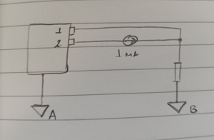

Имам ADC с вграден токов източник, и го ползвам за измерване на съпротивление:
adc.png [ 449.7 KiB | Прегледано 1963 пъти ]
Платката се свързва към маса с два конектора A и B, които вътрешно са свързани с полигон. Различката между тях е 10 mV, когато платката е захранена.
На картинката е показано как се свързва резистор за измерване. Ако го към точка А (много близо до ADC-то), получавам акуратен резултат; ако го свържа към B, измервам по-ниско съпротивление, благодарение на разликата в потенциала.
На платката има дисплеи, ethernet и много други неща, които работят в същото време. Възможно ли е комбинацията от импеданса на масата около точка B, в комбинация със тока от другите компоненти на платката, да е причината за разликата в двете точки?
Също така ме интересува има ли начин да се поправи или поне да се намери точната причина. Ако се намали консумацията, и грешката в измерването става по-малка.

От написаното излиза, че точка "B" ти е по-отрицателна спрямо точка "A" с 10mV.
Правилното спасение от гледна точка на измерването е конектора "B" да е свързан към конектора "А" с отделна пътечка на платката, към която да няма свързано нищо друго. Т.е. да нямаш потенциална разлика между "А","B" и "ADC" пина маса. Т.е. "звездния център" на масите да е до пина маса на ADC-то и от там да тръгват отделни пътеки към двете клеми и към масата на останалата част от пллатката ти

emilvtc много добре ти го е обяснил, целта е единна маса, а не да се разхожда къде ли не и да събира какво ли не, оттам ще имаш и потенциална разлика в уж един и същи нет. Ако позволиш, ето ти на прима виста някои резултати, нагуглени в нета:

Само за експеримент, може ли да запоиш един дебел кабел между А и В (където се свързват към маса?)
За да има разлика в меренето явно има утечка на ток някъде(по-малко вероятното ен, че имаш по-голямо съпротивление някъде)...

Пробвах с дебелия кабел между А и В, нямаше разлика. Те са близо една до друга и полигонът между тях е голям.
Ако свържа два кабела от А и В към маса, няма проблем.
