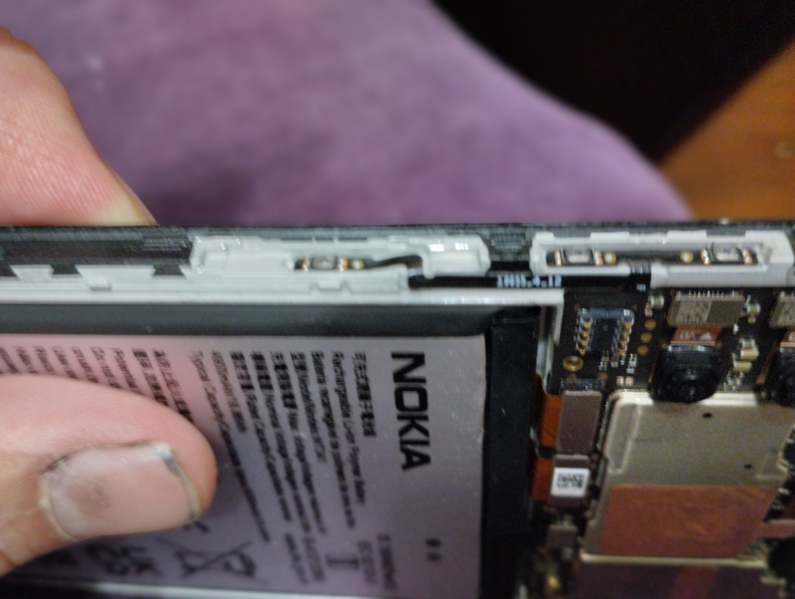

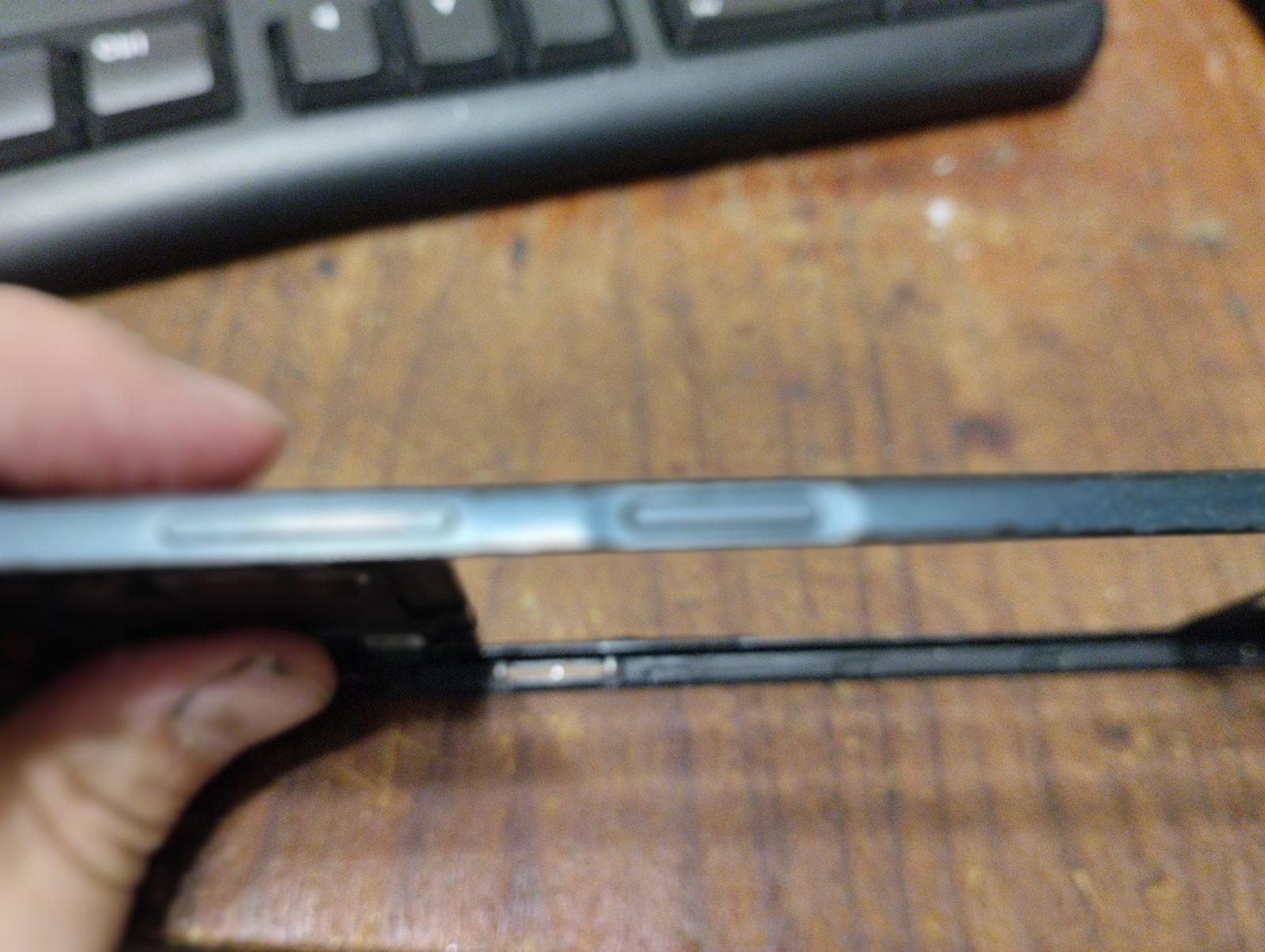

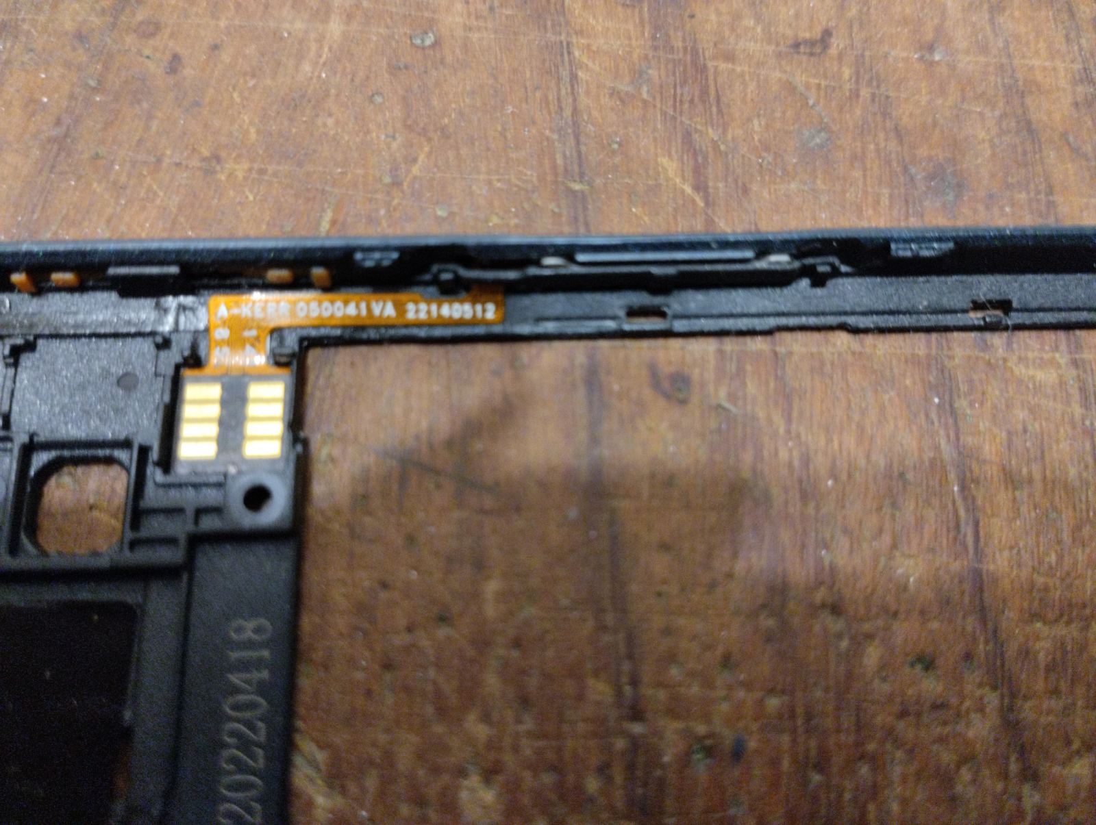

Здравейте от няколко дена ми пари копчето на телефона :) Не се бъзикам. Такова нещо не бях "виждал".
По принцип като се прибирам вкъщи го почиствам със спирт винаги, защото го пипам с чисти ръце.
Днес го отворих и го гледах на микроскопа и за мое учудване се оказа, че в самата капачка която натиска тактилния бутон има вградена някаква платка свързана със лентовия кабел. Вероятно тя се е повредила от спирта и загрява :roll:
Интересно ми е какво е това нещо, на друг телефон не съм виждал.

пръстов сензор

Ами изолирах го със тиксо върху падовете. И така работи.

щом не го ползваш - бива :)
