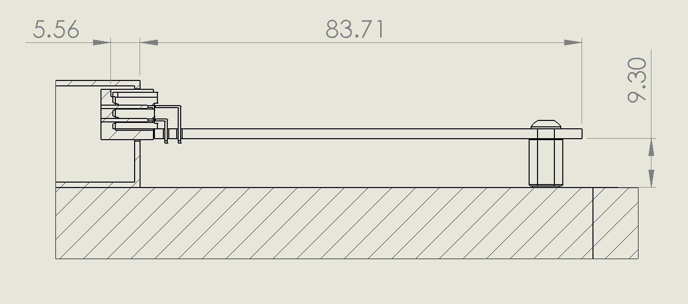

таа питанка трябваше да има чертеж

Те това е. Това върху което платката е закрепена не мога да му правя нищо, дори не е желателно да лепя нещо отгоре му. Отворите за спейсърите са си фабрични, и няма други удобни. Също така трябва да е разглобяемо. Точката в която меря температурата е точно между двата спейсъра, разреза в момента минава точно през нея, това е средата на платкат апо тясната и страна.
Пореста гума не е желателно да има, това е част от медицинско изделие, и всичко което може да се рони или да се маже нейде /като пастата / трябва да се избягва, иначе много ми се усложнява живота. Затова и не ми се иска да лепя нещо за тая повърхност, но ако го лепя трябва да позволява платката да се махне без да го разлепям. Тия смд сензори всички ще мерят платката, т.е. приложими са ако ги запоя на някое малка платле, въпросът е то как контактува с детайла под платката ... аз не виждам нищо разумно освен да го залепя и да има контакт тип пого или пък ламелни към него.
Аз затова мисля някак ако имам пружина към която е монтиран сензор на самата платка.
