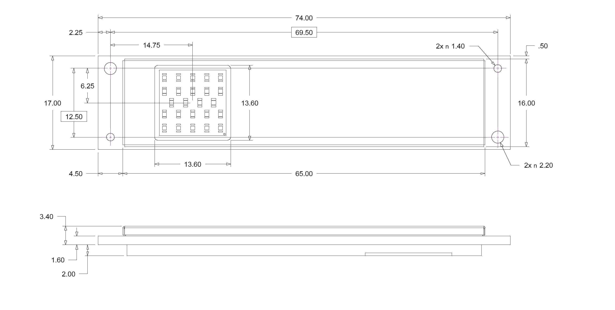

Абе в амазона има много варианти, гледал съм ги, но аз това нещо го вграждам и размерите на повечето са невъзможни за моите нужди. Поръчах няколко модела които са като донгъл, да видим как ще работят, за тях може и да намеря място.
Търся си модули, е нещо такова примерно.

Чет Юни 27, 2024 3:53 pm
Мнения: 12174
Мнение Re: Wireless HDMI
Като се има в предвид 60GHz, предполагам трябва да се внимава къде, зад какво и как са разположени модулите/антените.
