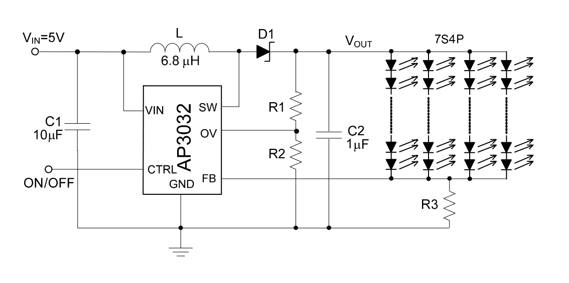

Постоянният ток на AP3032 се определя с резистор R3. За 40 мА резисторът е 5 ома, за 250 мА е 0,8 ома (V feedback е 0,2 V).
Ще го използвам за подсветка на LCD дисплей, но схемата трябва да поддържа няколко вида дисплеи с различна консумация между 40 и 250 мА.
Има ли начин да се "управлява" съпротивлението R3 с микроконтролер (0,8 - 5 ома)? Първата ми идея е да сложа паралелни резистори, но това иска много пинове (и транзистори), които нямам.
3032.png [ 53.33 KiB | Прегледано 3269 пъти ]

Имаш ли DAC изход ? Може да пробваш комбинирана ОВ, част от R3 част от изхода на DAC-а. Сега то мое и PWM, интегратор и ОУ ако нямаш DAC, тука не гониш кой зане каква точност. В тоя случай R3 ти е за максималния ток, и като добавяш напрежение то DAC правиш офсет.

не е ли по-добре с PWM на CTRL входа?

Ако е предвиден за PWM модулация да, това е най-добрият вариант, не съм му гледал PDF-а
п.с. да Ник е прав, това е най-лерсният вариант, предвиден е за димиране през "Enable and dimming control pin. Connect to a high input to enable the IC or a low input to disable the IC. Connect to a PWM input to achieve dimming control"

с PWM се управлява времето на светене, а не тока
реално CC режима се регулира с обратна връзка по пад на напрежението (напрежителна). ако се сложи DAC паралелно, през него ще тече съответния ток.
какво може да се направи?
напрежението от R3 се буферира с ОУ и вече на него може да му се влияе с коефициент на усилване, офсет и приятели.

Здрасти, малко съм нов в нещата, но ми хрумна нещо: можеш ли да сложиш и двата (или повече) резистора, като ги превключваш (от MCU-то) с реле?

Абе много от тия драйвери които са предвидени да се димират с PWM си работят доста прилично в такъв режим. Няма проблем да го димира, друг е въпроса че ако прави и двете няма да губи динамика, и ще може да димира по прицизмо и едната и другите подсветки. Иначе на сте. 10 гледам са дали схема точно на това което му предложих с пвм, но са си спестили и оу филтъра който аз бих сложил.
+1
Димиране с PWM на ОН/ОФФ входа ще води до мигане на подсветката. За да не е гадно за окото - добре ще е тока през диодите да е константен, а не импулсен.

Ще опитам с DAC, както е показано на стр. 10. Димирането с PWM ще бъде отделно.

Значи, димирането с PWM работи и няма мигане, имам няколко продукта при два от тях димираневто е точно такова с 10khz PWM. Проблема на това е че ако по принцип искаш да димираш, това много стеснява динамичния обхват, конкретно става 1/6 от това което имаш. Управление през ОВ няма този недостатък. Схемата от стрнаица 10 ще работи, въпреки че аз бих сложил ОУ след интегратора, но може да е овъринженеринг, едно време в ТВ-тата ниаккви операционни нямаше и повечетъо сигнали за управление се генерираха така :)
