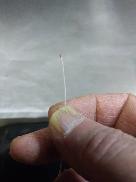

Зачистването не е лесно със скалпел или специални клещи за това.
Трудно става без да се срежат няколко нишки, ако жицата е многожична.
Споделям проверен от мен начин, за който съм прочел в руски сайт.
Прави се с "плазмена запалка".
https://www.aliexpress.com/item/1005006 ... 1802cam3fe
Снимките които давам са с руска многожична жица с тефлонова (навита лента) изолация и диаметър 0.8мм,измерен върху изолацията. Същия резултат е и за такава руска жица 0.5мм.
Още по-лесно е за неруска многожична с тефлонова изолация. И с едножична неруска с диаметър 0.5мм.
След зачистването няма увреждане на нейните нишки и няма проблем със запояването.
Описаното е вярно за жици с ТЕФЛОНОВА изолация.
Зачистена руска жица 0.8мм.jpg [ 31.02 KiB | Прегледано 1883 пъти ]

Roumen написа:
Жицата е МГТФ(С). :)

Roumen написа:
Споделям...
МГТФ не се нуждае от зачистването.
http://forum.easyelectronics.ru/viewtop ... 938#p25938
Проверено е.
