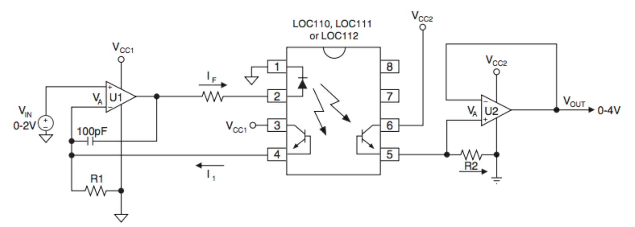

Независимо какво е АЦП-то буфериране си трябва, обаче май човекът си няма хал хабер от мерене и има опастност да смеси напрежения, маси и да омаже положението. Аз ще предложа един малко известен метод за галванично развързано измерване и преобразуване на напрежения, чрез използване на линейни оптодвойки.
image_2024-03-18_193447232.png [ 162.58 KiB | Прегледано 3878 пъти ]
За 0-10В вход и съответно 0-3В изход по схемата трябва да се направят следните промени:
U1 и U2 - LM358
Vcc1: 12V - 30V
Vcc2: 5V препоръчително но може и нагоре до 30В
If: 1k
R1: 10k
R2: 3k
Vcc1 и Vcc2 трабва да са два независими захранващи източника.

Такова решение е малко овъркил според мен. Много е хубаво ама ако се гони задължително галванично разделяне. Освен това и не е чак толкова тривиално, колкото и да изглежда просто.
Този метод е по-популярен в обратният вариант, за усилване на напрежения. Това е класически метод за мерене на токове в заваръчната техника - при точковите заваръчни апарати но съм го виждал и при при промишлени контролери за преобразуване на стандартни интерфейси, примерно 0-20мА в 0-10V. Предложих схемата за да направя темата по-интересна.
Вто Мар 19, 2024 12:01 pm
Мнение Re: вход 0-10волта mcu пин
Този метод в лесния му вид е много неподходящ за точно измерване - вероятно за задвижката ще е ок с едни +/- 5% грешка. Причината е че първо няма как да си купи 1 брой който да е точно 1:1 - по скоро ще е "квото има в магазина" - може да е 1:1.20 даже, от там почва едно заиграване с резисторите, което е в рамките на омове ако случайно уцели екземпляр който е близо до 1:1. И да не е пак се почва един нагодяев за резисторите. Тримери са вариант ама аз лично хич не ги харесвам. На IL300 тока му е доста мъъъъничък, което води до големи резистри и съответно голямо изходно съпротивление - айде усилватели, ама те пък трябва да са що годе хубави щото пък с 358 ще стане боза. Не казвам че не става а че не е толкова просто - слагаш чипа по реф дизайн и айде почваш да мериш - тц.....
Два пъти съм купувал за разни единични проекти и двата пъти не бяха 1:1. Втория път бяха следващия бин след 1:1. Ама пак голяма играчка докато го настроя да работи вярно. На едно място дето не му бях предвидил тример, има сложени 8 резистора един върху друг...

Cekins написа:
Нищо не каза, виж приложението на тия оптрони - медицинско измерване, по специално ECG и EKG, и там ли не гонят прецизност?
