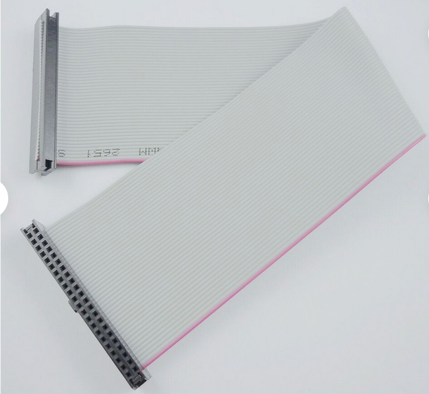

Търся кабелче 44 крачета
Мнения: 209
Местоположение: гр.София
Мнение Търся кабелче 44 крачета
Търся/купувам кабелче 44 крачета 2х22, женско-женско, стъпка 2мм, дълго от 50 до 150мм.
Като това от приложената снимка.
Добрият човек да е от София или БГ. Поръчал съм го Китайците, но не ми се чака...
Screenshot_14.png [ 426.36 KiB | Прегледано 3854 пъти ]
Нед Мар 17, 2024 6:20 am
Мнение Re: Търся кабелче 44 крачета
Нямам готов кабел, но конектори има в Комет, а кабел със стъпка 1.00 мм. мога да ти резна.
Много е вероятно да имам и конектори...
Или казано накратко - АТА кабел за античен ноутбушки твърд диск.

НЕ!
Първа стъпка "кримпване" - ОК.
Втора стъпка "инсталация" - ПРОВАЛ!
Поръчах от Ebay и мъжки куплунгчета.
https://www.ebay.com/itm/182246658065
Чет Мар 21, 2024 4:27 am
Това не е мъжки куплунг, а такъв за запояване на платка. Пиновете са по-къси, че май би трябвало да са и по-тънки.
Чет Мар 21, 2024 9:28 am
Мм...да...Объркал съм се...Благодаря за уточнението!
Няма да има радост при получаването им.
Ще търся наистина "мъжки". Май няма голям избор...
Пък може би да се ползва като мъжки куплунг, ако не намеря истински. Ще опитам като дойдат.
Чет Мар 21, 2024 11:19 am
Женски с двустранна рейка, ако 2-3 мм екстра височина не те бъркат.
Чет Мар 21, 2024 2:14 pm
Уви, тая фатка е много изкушаваща, но не работи. Разменят се четни и нечетни пинове.
Това което би свършило работа е конекторът за платка (тоя от линка към Ибей) да се запои на платка, и към платката да се запои рейка.
Конекторът пък е с растер 2.00 мм, което значи, че универсална платка няма да стане. С подръчни средства единственото решение е платка от счупен 2.5" АТА диск, да се резне парчето с конектора от нея и т.н.
Съответно пък платката трябва да е от дърт диск за да е TH, а не SMD.
Ръкоделие с две думи...
Хммм мъжкия е с разместени пинове ??? никога не съм обръщал внимание
Не са разместени, така се получава за да отиде първи проводник от кабела на първи пин на платката. Ако свържеш два еднакви женски един срещу друг с рейка, четни и нечетни се кръстосват.
От друга страна, ако кабелът трябва да е с мъжки конектори и от двете страни и е без значение кой сигнал с кого ще е съседен в кабела, твоя номер с женските и рейката ще ги кръстоса два пъти и ще стане.
Пет Мар 22, 2024 8:44 am
От това което разбрах до момента, кабелът трябва да има два женски конектора, един за да се включи към дънната платка и един за диска. Трябва да има и един мъжки конектор. в който да се включи DOM.
Другата алтернатива е кабел с три женски конектора, и адаптер или кабел мъжки към мъжки конектор.
itso.t казва:
"От това което разбрах до момента, кабелът трябва да има два женски конектора, един за да се включи към дънната платка и един за диска. Трябва да има и един мъжки конектор. в който да се включи DOM."
Не зная какво е DOM. Може би ATA FLASH DISK... Ако е така itso.t е прав.
Смятах да включа на мъжкия 1GB ATA FLASH DISK 44 pins,която си беше фабрично на дъното на PC HP HSTNC-003 Thin Client. Куплунга на дъното е мъжки. Куплунга на ATA FLASH DISK е женски. Правя кабелче с три куплунга-два женски и един мъжки. Към дъното отива женски. На другия женски слагам 80GB ATA HDD. На мъжкия слагам 4GB ATA FLASH DISK (смених 1GB с 4GB) с инсталиран WIN XP, който си работи ОК ако го включа директно на дъното.
Така бих имал PC HP HSTNC-003 Thin Client с WIN XP и HDD 80GB и серийна и паралелна порта, защото моето PC е с опция с "втори етаж" с има тези порти.
Осъзнавам, че това е глупаво занимание и съм на път да се откажа от тази идея...
Бих казал "много, много глупаво"...
Пет Мар 22, 2024 3:10 pm
DOM = Disk On Module: https://www.google.com/search?q=Disk+On ... gQ_AUIBigB
