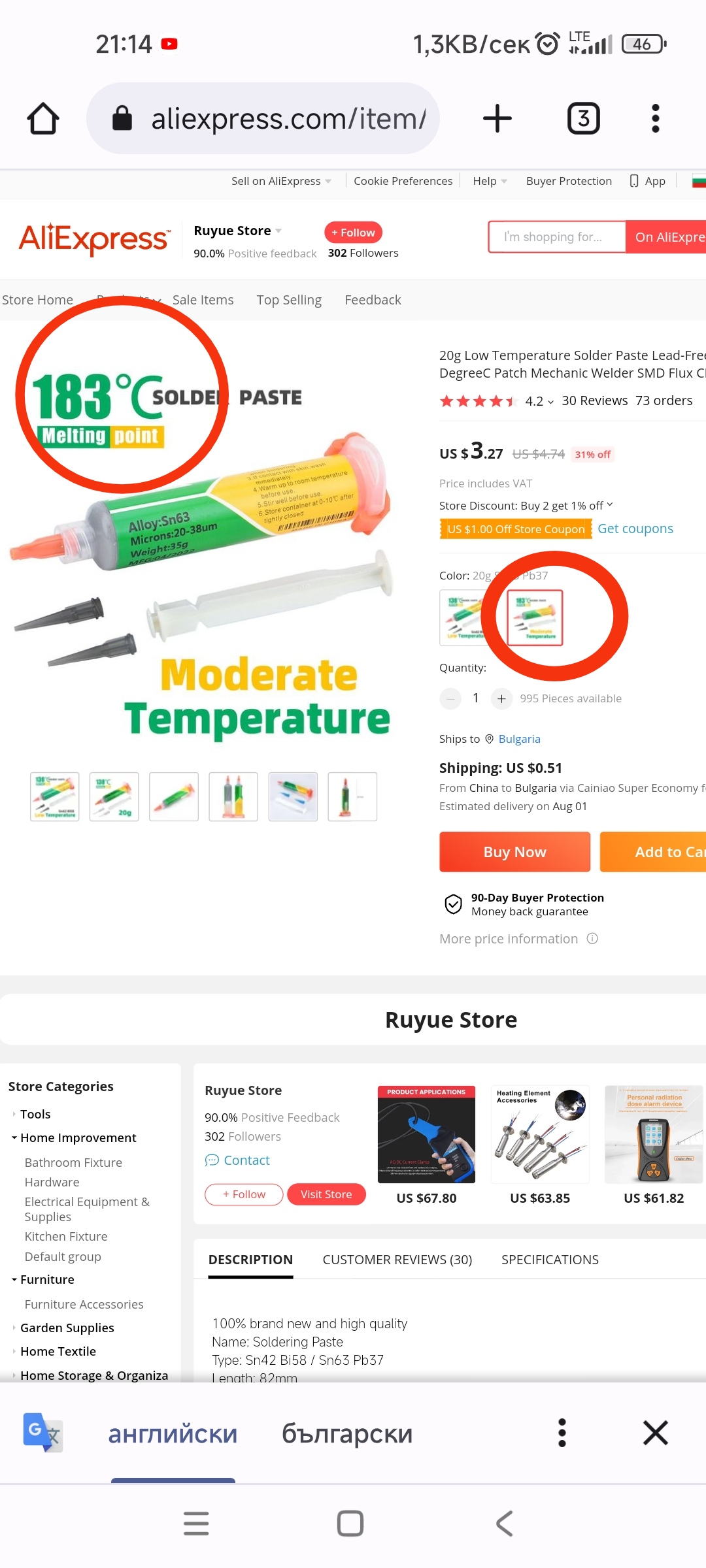

IMG_20230505_211509.jpg [ 470.16 KiB | Прегледано 5919 пъти ]
В обявата има два вида и визирам тази на 183C :wink:
От към течна мисля че е достатъчно течна :D - пастата минава дори през стандартна игла от аптеката .
Цената е смешна та някой с повече опит може да тества и да сподели впечатленията си .

От картинката, цитирам: цвят 20 грама.
Нищо не става от тия китайци... :mrgreen:
