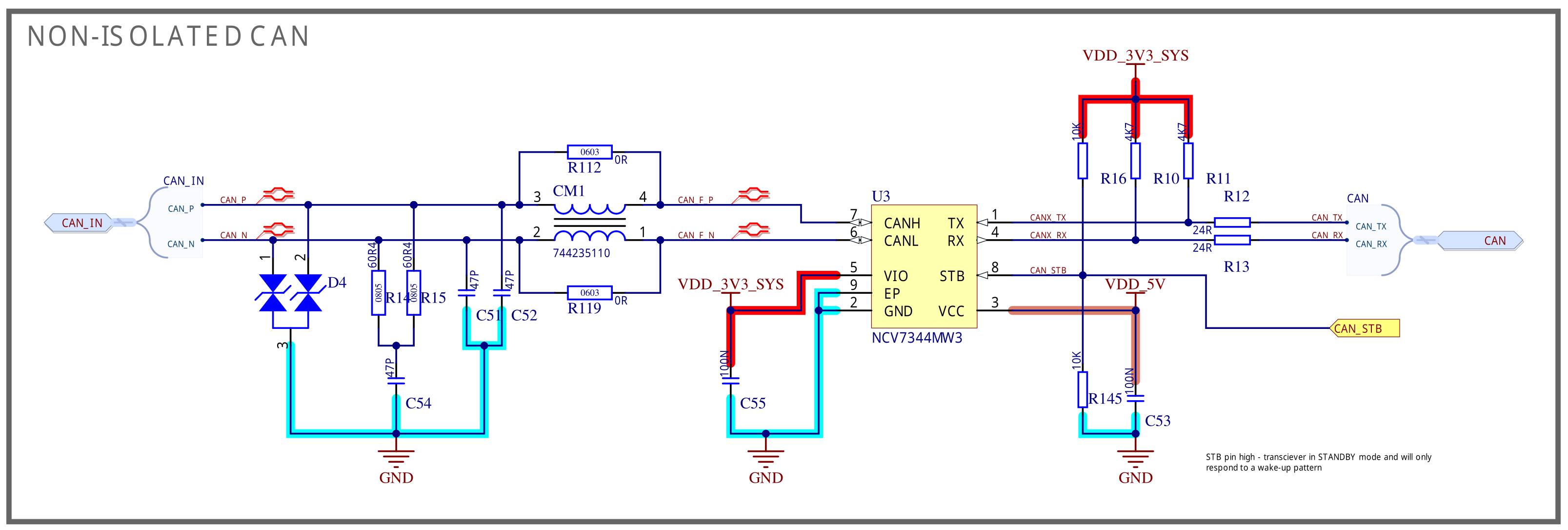

Схемата на картинката не работи - нито приема, нито предава нещо друго освен някакъв боклук. Вместо NCV7344MW3 е използван MCP2562FDT-E/MF, резистори R10, R11, R145 са махнати. Напрежението на STB e 0V.
Пробвах с различни скорости - 250К, 125К, 1М - все същото. На другия край на линията има USB-CAN адаптер със 120 ома резистор.

освен тази "проба"(скорости) ... други правил ли си

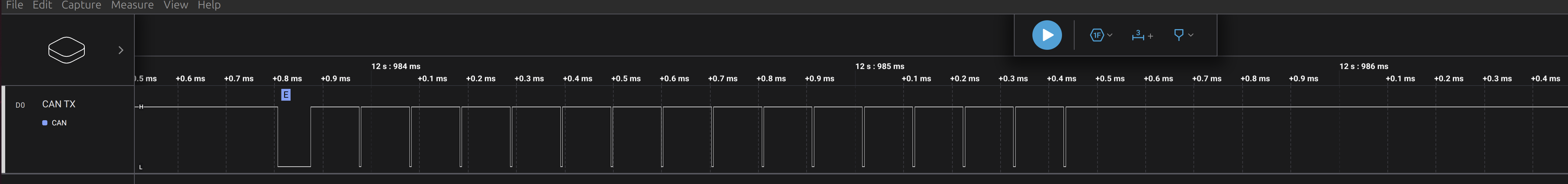

Не. Гледах CAN TX с логически анализатор и само това се изпраща през 200 ms. CAN RX не мърда от 3.3V, което е проблем.

като "лесна" проба - резни жиците на филтъра като цяло и се вържи директно на CAN пиновете
така поне ще разбереш че "проблема" не е в лявата част на схемата (по горе)

Свързах се директно към CANH & CANL - без успех. Съпротивлението между тях е 120 ома, обаче напрежението към маса е около 200 mV.

На схемата не е показано, но TVS-a е SM712. С целия си капацитет съм сложил него, вместо TVS за CAN. Махнах го и схемата работи.
