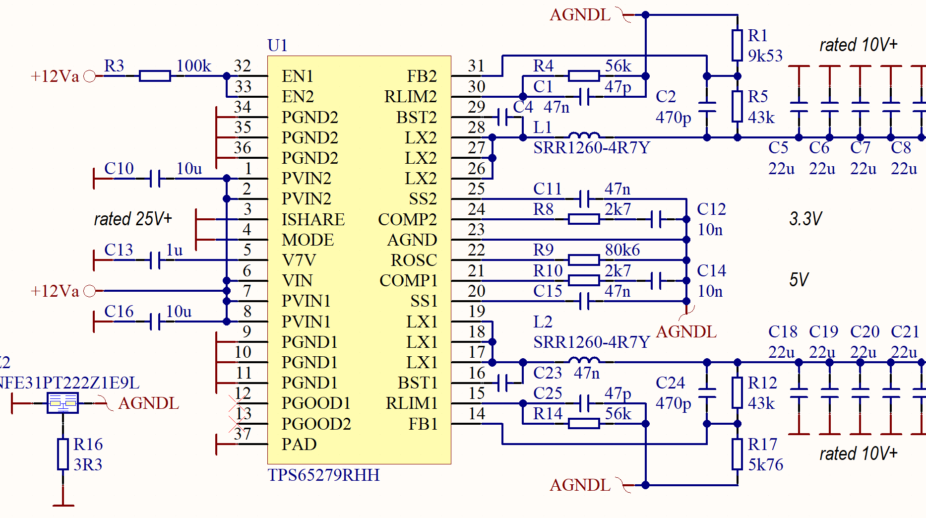

Проблем с TPS65279
Одзверих се отвсякъде и не мога да разбера какъв му е проблема...
Ето ми я схемата, по същество точно копие напропоръчителното свързване в даташита. Сравних също и с EVB. Не пали гадината.
Влизат му 11.8 волта, на V7V меря 6.25, на RLIM1 и RLIM2 меря 1.08 (неясно защо от даташита). На 3.3в изхода ми излизат 0.47, на 5в изхода ми излиза нищо (0.02). Проверил съм резултатите с три платки така че не е изолиран случай, а нещо в схемата.

Ами EN1/2 зависи вътре какво правят, ако е прост вход ОК, но понеже ги изпозлват и за lockdown така както са свързани може и да не искат да работят, пробвай да ги разделиш да видиш дали няма да запали единия.
Чет Авг 24, 2023 5:27 pm
Мнения: 5427
Мнение Re: Помощ?
Хммм... трудно ще е това с тоя тъп qfn, но ще пробвам някак си...
Но по принцип не би трябвало да има значение. Те са независими входове, и само си гледат нивата

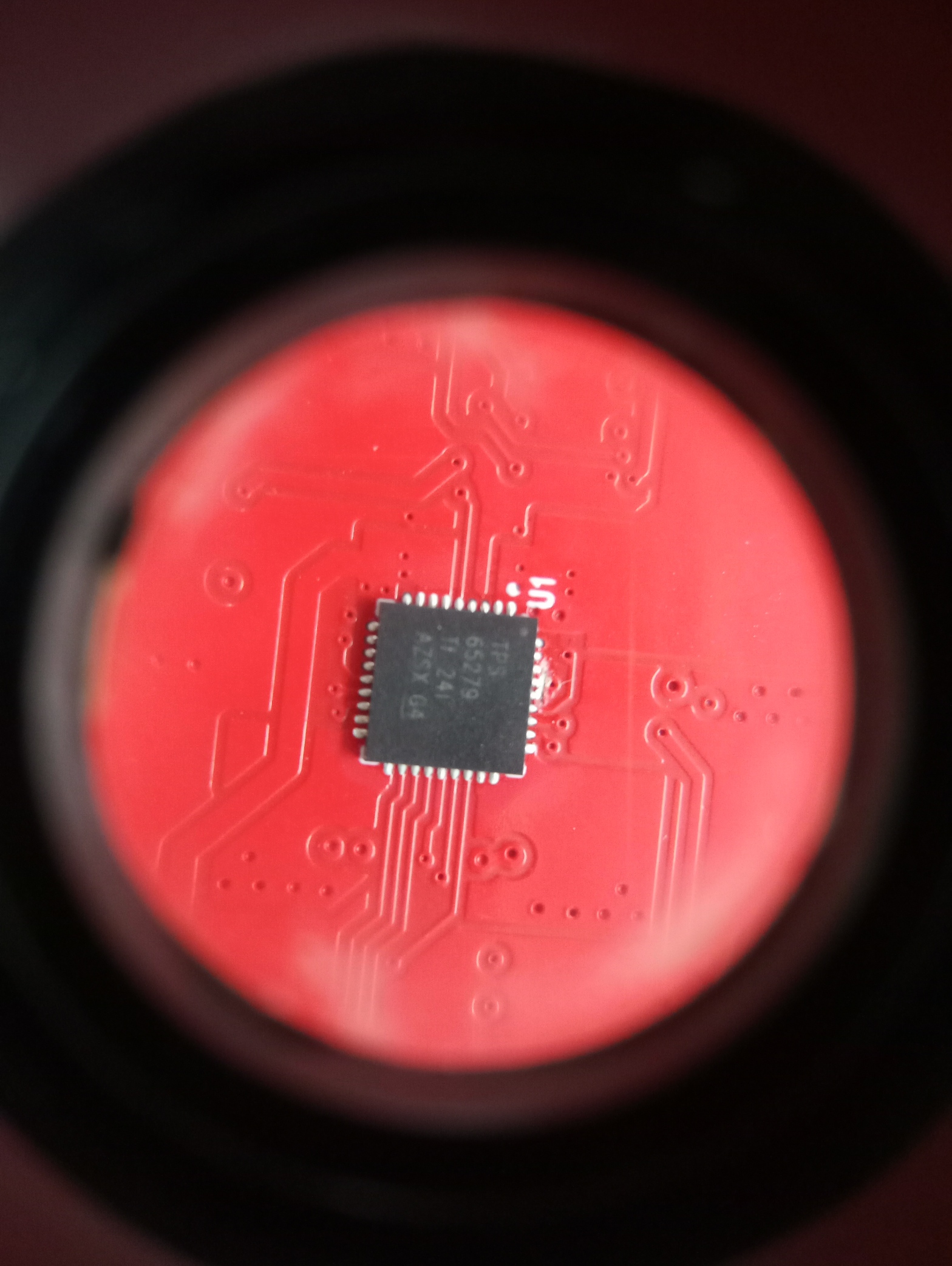

Трудно се вижда на снимката, за късмет бях рутнал пътечнките да се съединяват извън чипа, така че успях да ги срежа и двете. Обаче нищо не се промени...

Предполагам че би трябвало да се подразбира, но да попитам - в момента захранванията нямат товар?

Не, нямат. Утре ще закача нещо за проба

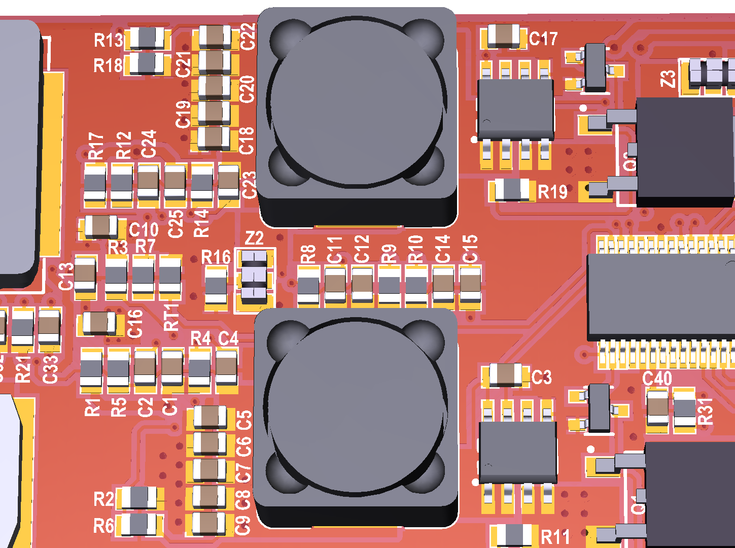

Щракни снимка на цялата кинкалерия около чипа.
Чет Авг 24, 2023 7:05 pm
Мнения: 5427
Мнение Re: Помощ?
syscop написа:
Какво точно те интересува там?
Сега съм си вкъщи и нямам платка, но ето така изглежда (чипа е от другата страна на платката, точно под RT1 заради съображения по охлаждането)

Провери с омметър обединяването на AGNDL и PGND. Гледам, че за целта си използвал филтър на Murata,
ако съм видял правилно /в края на скрийн-шота е, може нещо да е изрязано/.

Проверил съм го, дори го бях окъсил за проба. Тия мурати ги ползвам от години и са супер, никога не съм имал проблеми с тях, но все пак и него го проверих

Абе не е просто гледане на нива, генератори на ток ми се мяркат на блоковата, но явно не е от това. А скоп закача ли, пробва ли да тръгва изобщо ?

+1. Скоп на LX1, LX2 при включване на захранването да се види тръгват ли генерации.
Проверка с омметър на всички резистори дали са верни като стойност.

Той написа по-горе, че ги е резделил без ефект. И снимка направи даже.
EN1/EN2 си имат вътрешни пулъп-и, едва ли е това проблема.
