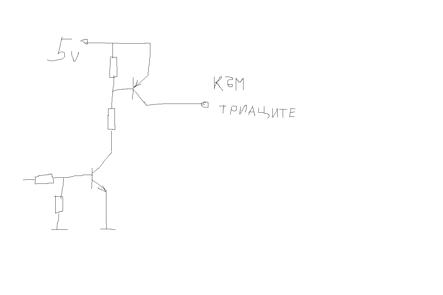

Сложи 360ома / 1W вместо 1К към триака, сложи още един към А1 както е препоръчано в датшита на МОС-а, не си измисляй схеми. Искрогасящата група ще ти трябва ако управляваш мощен индуктивен товар, като заваръчен трансформатор примерно, какъв ти е кондензатора там, трябва да е фолиен тип X2/Y2, обикновенно слагам 100 ома/2W последователно на 100nF, но както казах само на мощни индуктивни товари, примерно за електродвигател тази група може и да е добре, поиграй си, щтракай - включвай/изключвай, гледай дали пропуска някакви смущения в мрежата, при силовата електроника напасването на компонентите често е въпрос на експерименти. Управляващата ти верига с транзисторите изглежда добре, но аз бих добавил един PNP към мастер суича
Untitled.png [ 14.88 KiB | Прегледано 2998 пъти ]
пп резисторите на PNP-то да са 1к.
пп2 сори, сега прочетох подробно всички коментари - резисторите на базите към маса са ти много големи, наистина може да се активират от смущения, бих сложил 4.7к там.

Bai Ui, този вариант ми харесва. Това, което Тони предлага, не исках да го правя, защото управляващият сигнал щеше да е 0. Което мисля, че е по-зле от моя вариант. Лесно мога да си преправя схемата.
Тези резистори лесно ще ги намаля на 4,7к. Просто това е стандартна стойност, която използвам и не съм имал проблеми. Ще го коригирам.
Относно управлението на триака - този вариант с 2те съпротивления го тествах в началото, но не намирам никаква разлика спрямо варианта с 1 резистор. Имаш ли представа какви са разликите?
За филтровата група на изхода е малка, но аз не управлявам гомеми товари - > 1 контактор макс. Не съм имал ядове никога. Не мисля, че подобни големи стойности са ми необходими...
