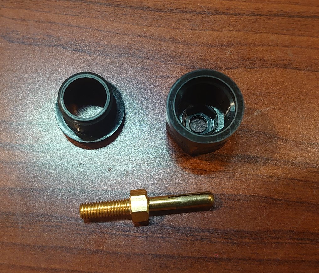

След повечеко мерене, като че ли стандартен банана ще е ОК за изхода, стига да намря рейтнат за тоя ток към който да мога да запоя поне 16 AWG, или 14. Женските на панела са пружинни, така е читав банана ще прави добър контакт. За входа където на панела са мъжки, след като разглобих едно се оказва, че лесно мога да сложа какъвто и да е мъжки банана жак, т.е. мога да го адаптирам за стандартни банана конектори и да изпозлвам стандартни женски. Проблема е да намеря подходящ мъжки нещо като това :https://www.pomonaelectronics.com/file/17229/download?token=2BUNINqS модел 4512 въпреки че и 3264 ще свърши работа, те са само две айки с един кабел, но по-читаво това е никелирано 15 А, не ми вдъхва доверие и за 15 А.
Приложено картинка на оригиналният можки конектор.

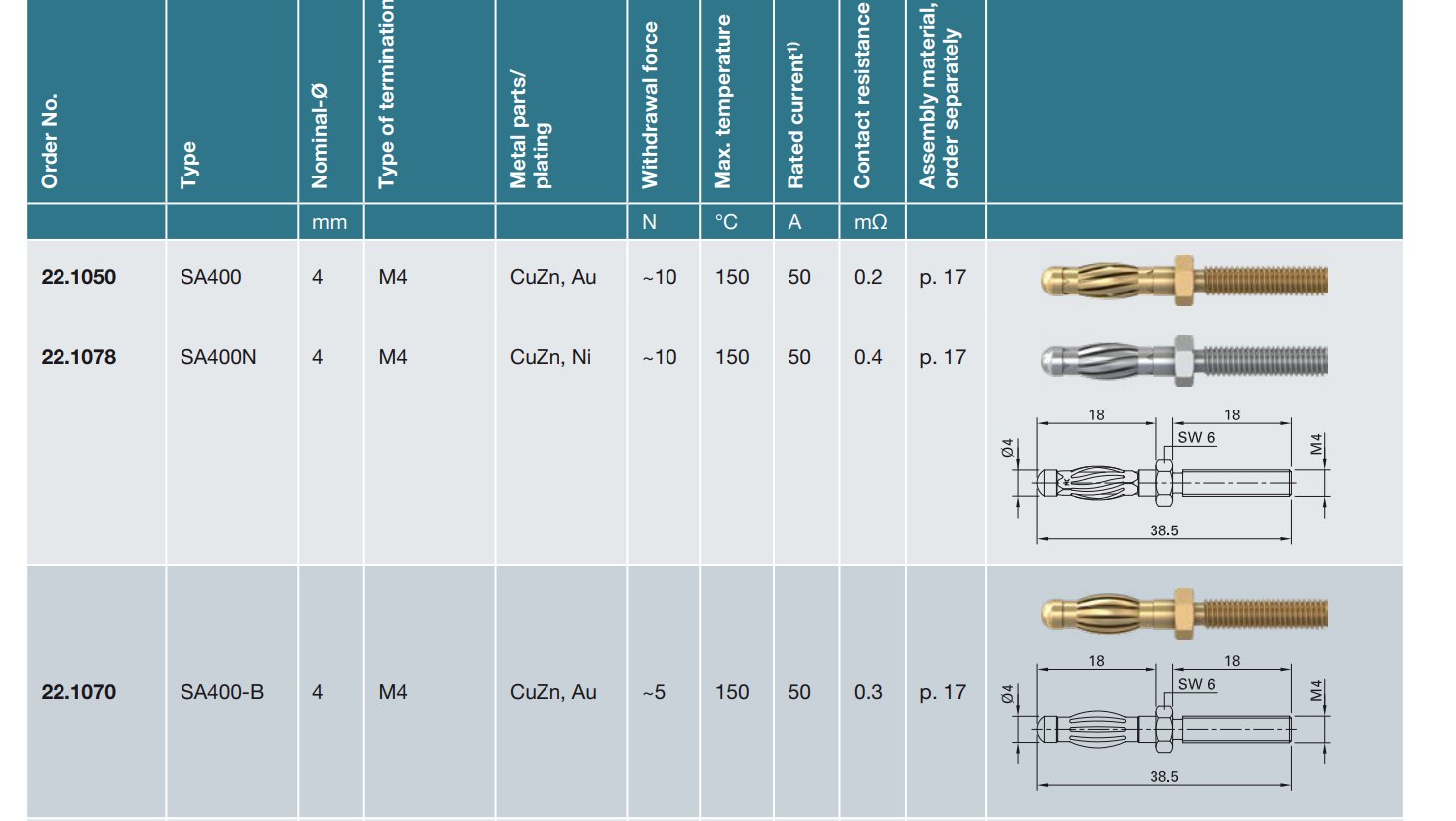

и още малко развитие, намерих нещо подходящо 22.1070 / 22.1050 на Staubli само дето не намирам от къде да го купя, изализа ми в rs online но в тайванския сайт и нийде другаде, като за кабел ги има в tme но тези PN тц ... ако някой зане къде ги продават също ще е поелзно, гледам tti са дистрибутор, писах на акаунт мениджъра ни ама за 5-6 бр. е малко смешно ..

Продължава издирването, от tti ми писаха, че дори не са ги чували като бранд, интеренсо защо излизат като дистрибутори, та пробелма ми е с тоя гад, ако някой зане от къде може да се пазарува Staubli, или пък алтернатив ана те това ... ще черпя.

От чичо Конрад дали ще свърши работа, ако не ти идва далеч и/или бавно?
https://www.conrad.com/p/staubli-sa401- ... pcs-730862
https://www.conrad.com/p/electro-pjp-10 ... cs-2751955
Нед Сеп 10, 2023 9:59 am
Мнение Re: Алтернатива на щекер Suppercon PP25
това второто е почти същото,мсамо дето е М3 а оригиналното е М5 нейде, аз затова гледах за М4 поне, но е вариант. Първото пъ е квадратно, много на дълбоко е шестостена в който влиза, ще ме узори да го направя квадратен, но и то е вариант. Колко време е доставката до БГ, някаква идея ? Жената ще идва към края на месеца може да ги донеса, не бързам за никъде, то и мен няма да ме има поне месец тука.
