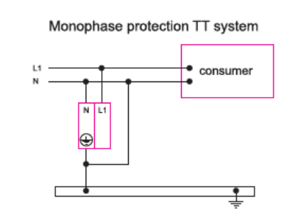

Гледам картинките ама нещо съм затъпял и не разбирам. Как се защитава N с арестора като той е даден накъсо?

хм... тая недомислица съм я пропуснал...

забележи че изводите са с разменени места, обозначенията са същите но на различни места, трябва да се съобрази

Зависи от арестора, ако имаш земя и двете са към земя, ако земя/нула е едно логично тоя на нулата е един вид на късо. Зависи и какъв тип слагаш, 1 или 2.

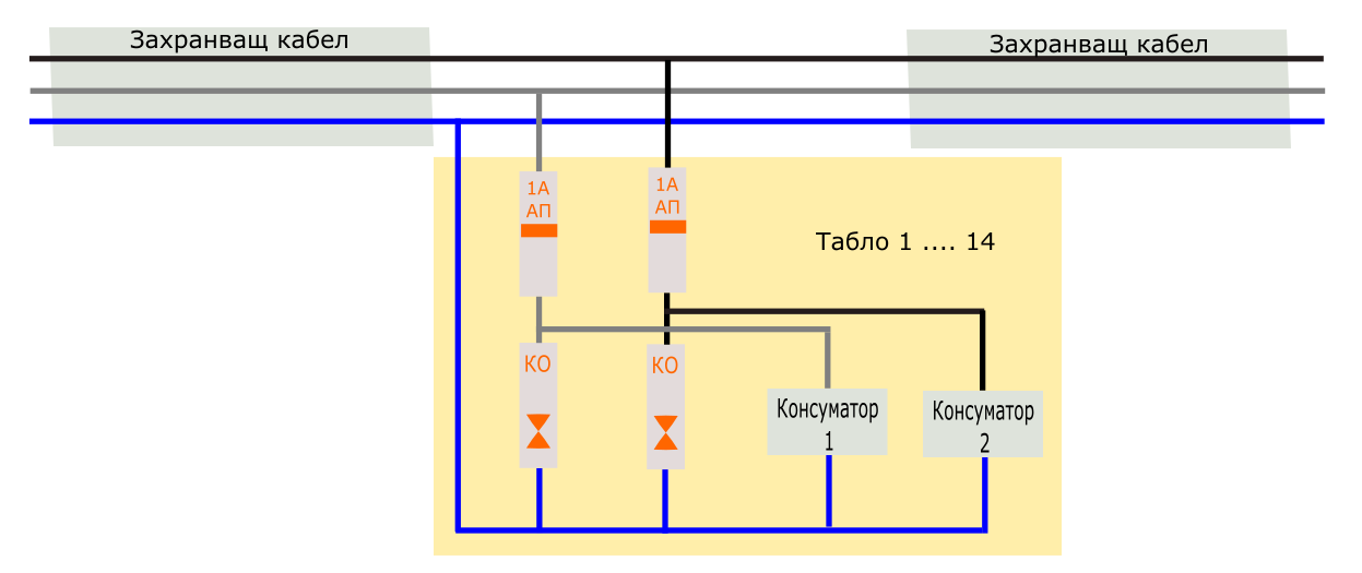

Това се чудя, какъв е смисъла ако е на късо. Аз ще слагам на точка по две от тези говна, единични. ШВПС 3х1.5 е кабела, 1-та фаза за прожектор, едната за захранване на камера. 2 клона по 350 метра, 8 точки на клон. Нулата си върви по кабела, земя имам от самия набит в земята П профил. Та аресторите между фаза и нула ли да ги вържа, или да шибна нулата към земята на корпуса на шкафа?

Нулата си е нула, тя идва от таблото. Земята е друг въпрос, по скоро въпросът е да вържеш ли земята от главното табло с тази на пилона. Моя отговор е по-скоро не. Също не е ясно и каква е земята на тоя пилон, може и никаква да е, зависи как е правен. Вече и в БГ често се монтират пилони с експандиран уретан, това няма никаква връзка към земя. Ако имаш поне 16 ома от тоя пилон може да го използваш за земя, но аз лично не бих разчитал освен ако не е правен да се използва и за заземяване.

Благодаря за pdf, интересно четиво. Какво ще стане и има ли възможност и смисъл да свържа защитавания товар паралелно на арестора както съм драснал на снимката? Идеята е да намаля броя на АП-тата и заеманото от тях място, ако недай си боже се задейства арестора да изключи АП-то и малко от малко да раздели консуматорите от линията?

Може и да греша, но ако земята на таблото е читава и нулата се заземи в таблото няма ли да е необходим само един арестор само за фазата? Той не би позволил пренапрежение на фаза-нула при защитения консуматор.
Ако земята на таблото не ти е читава - каквато и схема на свързване да направиш няма да е ефективна.
Друг е въпроса, че арестор паралелно на линията фаза-нула също би ограничил диференциалното пренапрежение, но симфазното на линиите фаза-нула спрямо земя може да е значително и ако товара ти е заземен с отделно собствено заземяване - то това също би го повредило заради симфазното пренапрежение.
