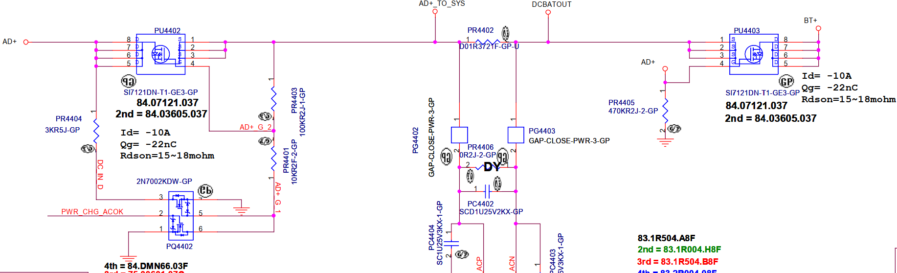

Мнение Re: Схема на Oring контролер с дискретни елементи
Ето схема на входната верига лаптоп с превключване адаптер/батерия.
Това в средата е токов датчик, който може да се пропусне, щото отива с чипа за управление на заряда на батерията.
В ляво е основното захранване, вдясно - резервното (батерия).
Трябва само да се добави DC det на AD+ към един компаратор за да може да включи/изключи левия транзистор при наличие/липса на захранване. Сигнала от компаратора се подава на 2ро краче на PU4402 (вместо PWR_GHG_ACOK).
Транзисторите на схемата са PMOS, до -30V.
NB_power.png [ 118.92 KiB | Прегледано 2989 пъти ]
Трябват комаратори, но не да следят напреженията на батерията и на адаптера (може да са много близки по стойност), а да измерват полярността на пада върху дрейн-сорс на мос транзисторите (респективно на кламп диодите в тях) които включват и изключват батерията и адаптера към товара.
Другия вариант е да се следи напрежението на адаптера и посоката на тока на батерията - към или от батерията - с шунт както е на схемата на лаптопа.
Ако схемата е била на адаптер и адаптера се изключи, транзистора който го включва към товара е бил отпушен и след отпадането на адаптерното напрежение някой трябва да го запуши, но това НЕ може да стане като се следи напрежението от адаптера преди транзистора, защототой като е отпушен "връща" напрежение към адаптера- респективно към веригата за следене на напрежението на адаптера.
