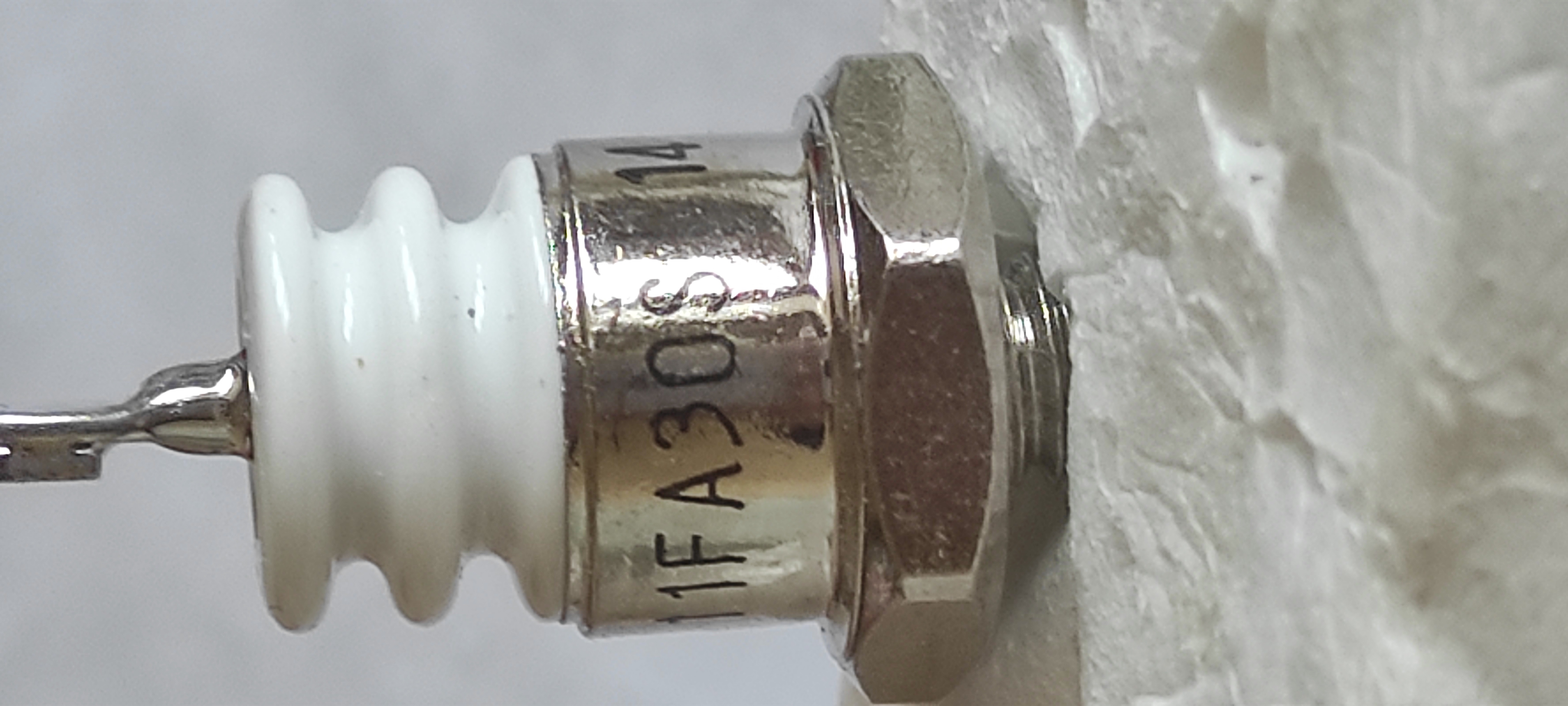

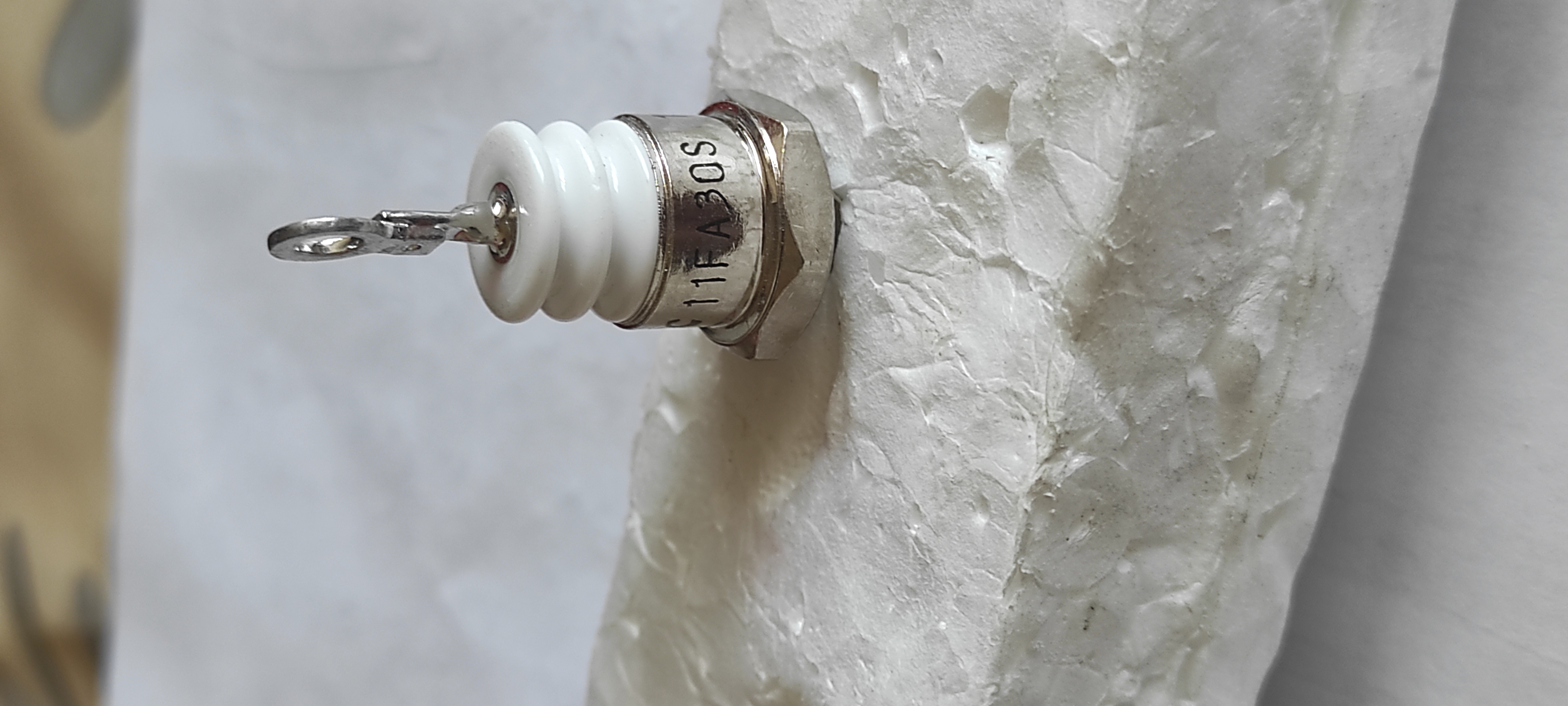

Диода е NEC с маркировка 11FA30S и с какъв мога да го заменя?
IMG_20230218_144418.jpg [ 1.73 MiB | Прегледано 2965 пъти ]
IMG_20230218_144741.jpg [ 1.53 MiB | Прегледано 2965 пъти ]
Съб Фев 18, 2023 4:45 pm
Мнения: 363
Местоположение: Varna
Мнение Re: Какъв е този диод
Scans-00113410.pdf [88.84 KiB]
180 пъти

диода прилича на нов, май не търсиш замяна.
