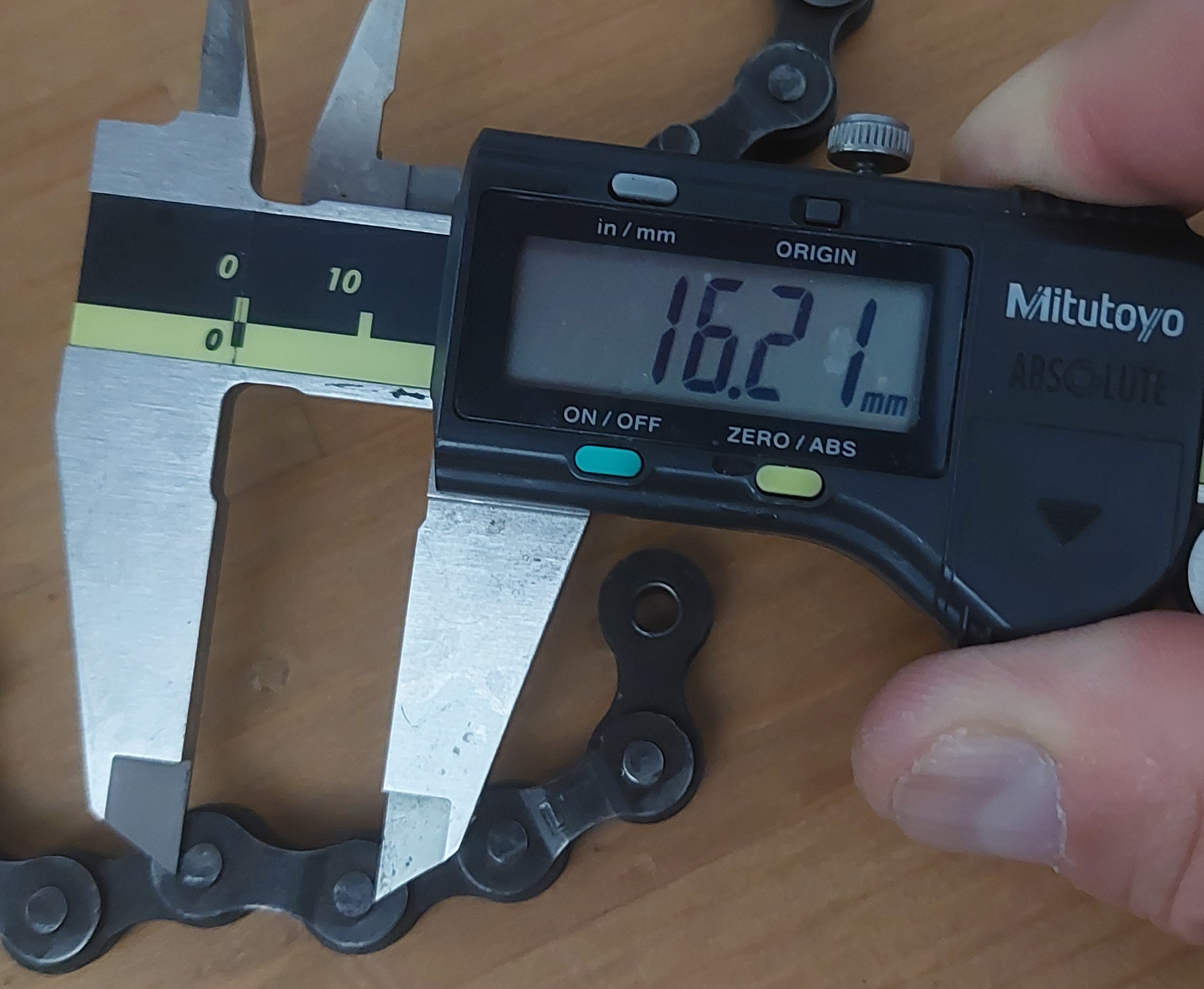

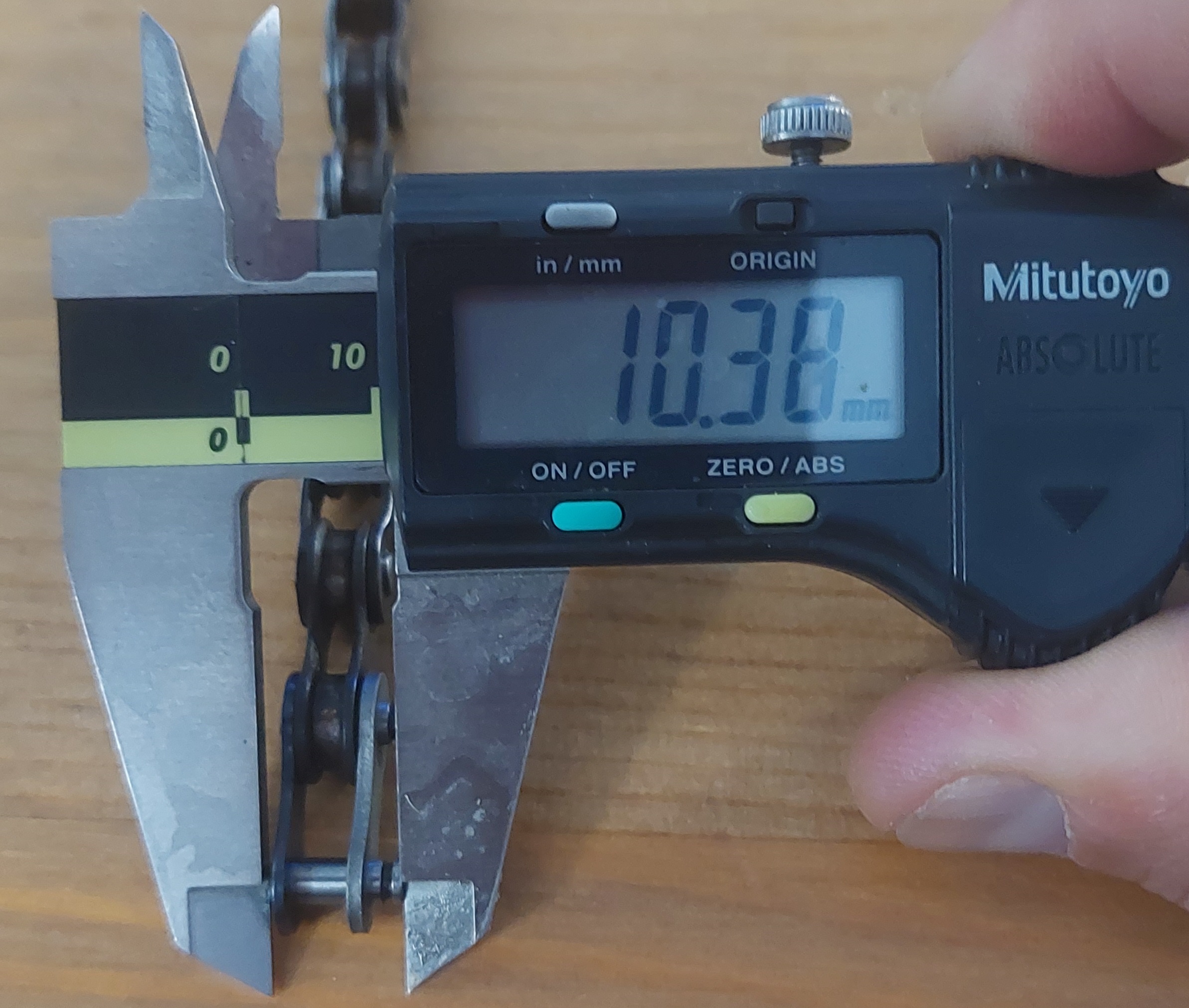

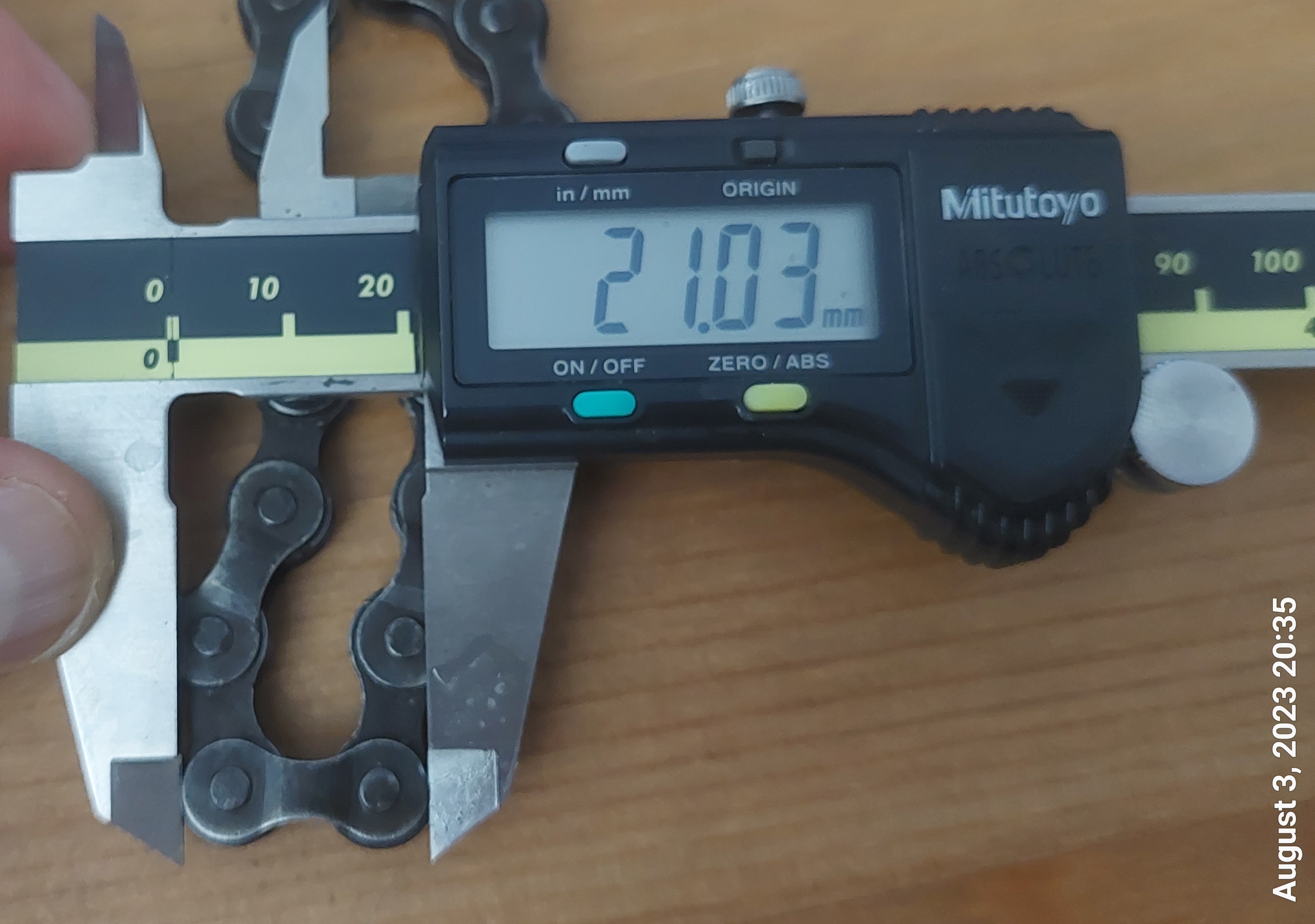

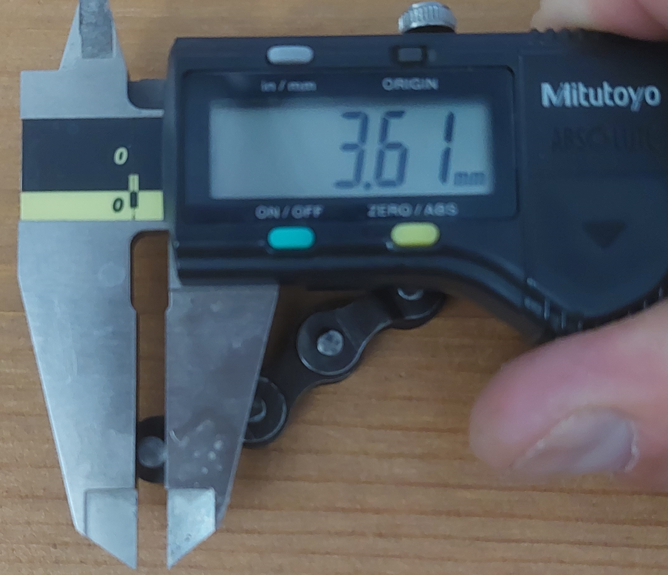

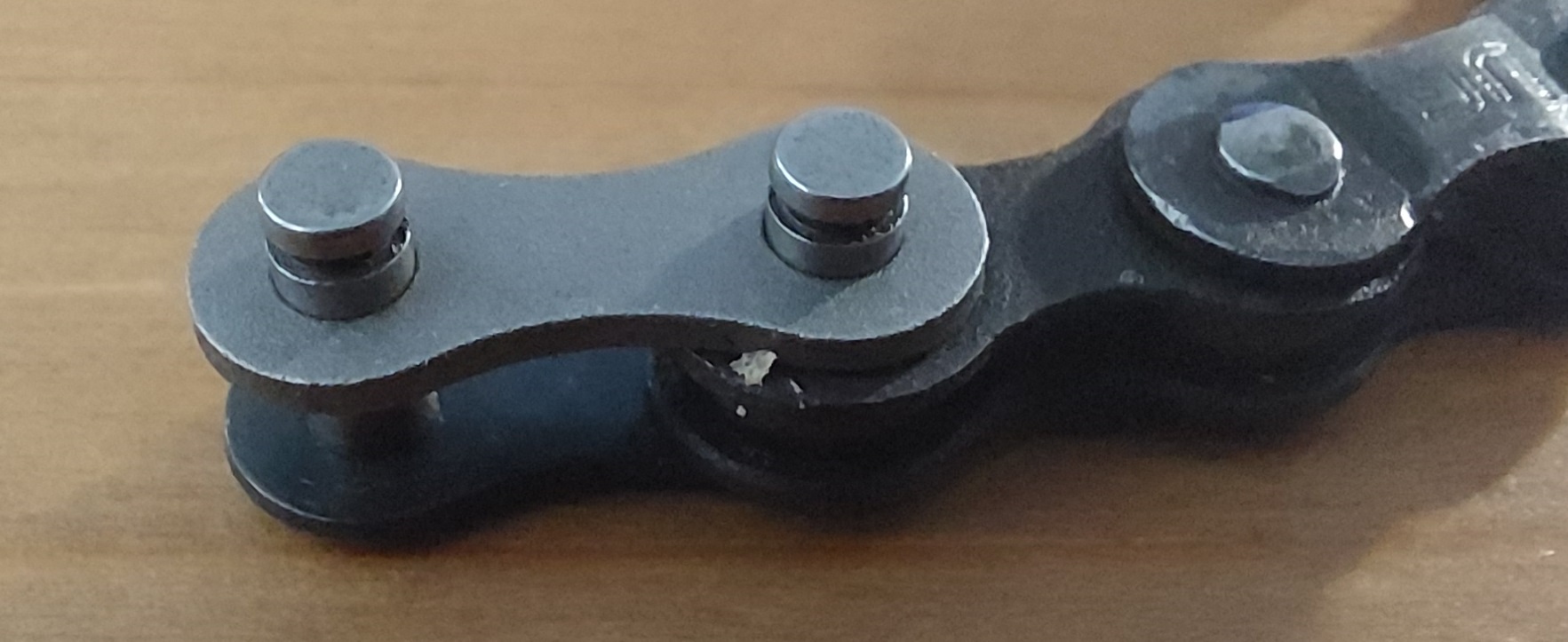

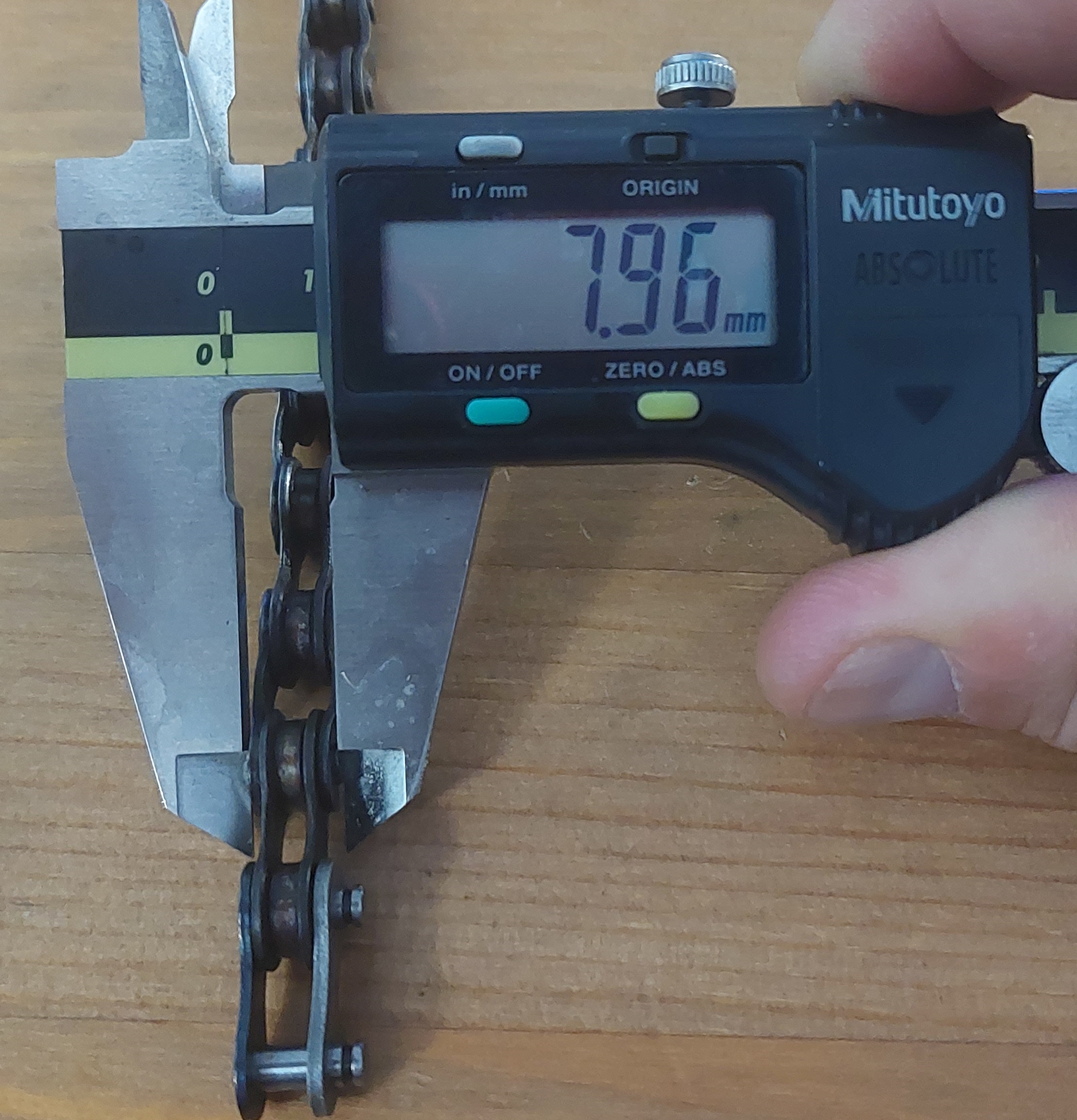

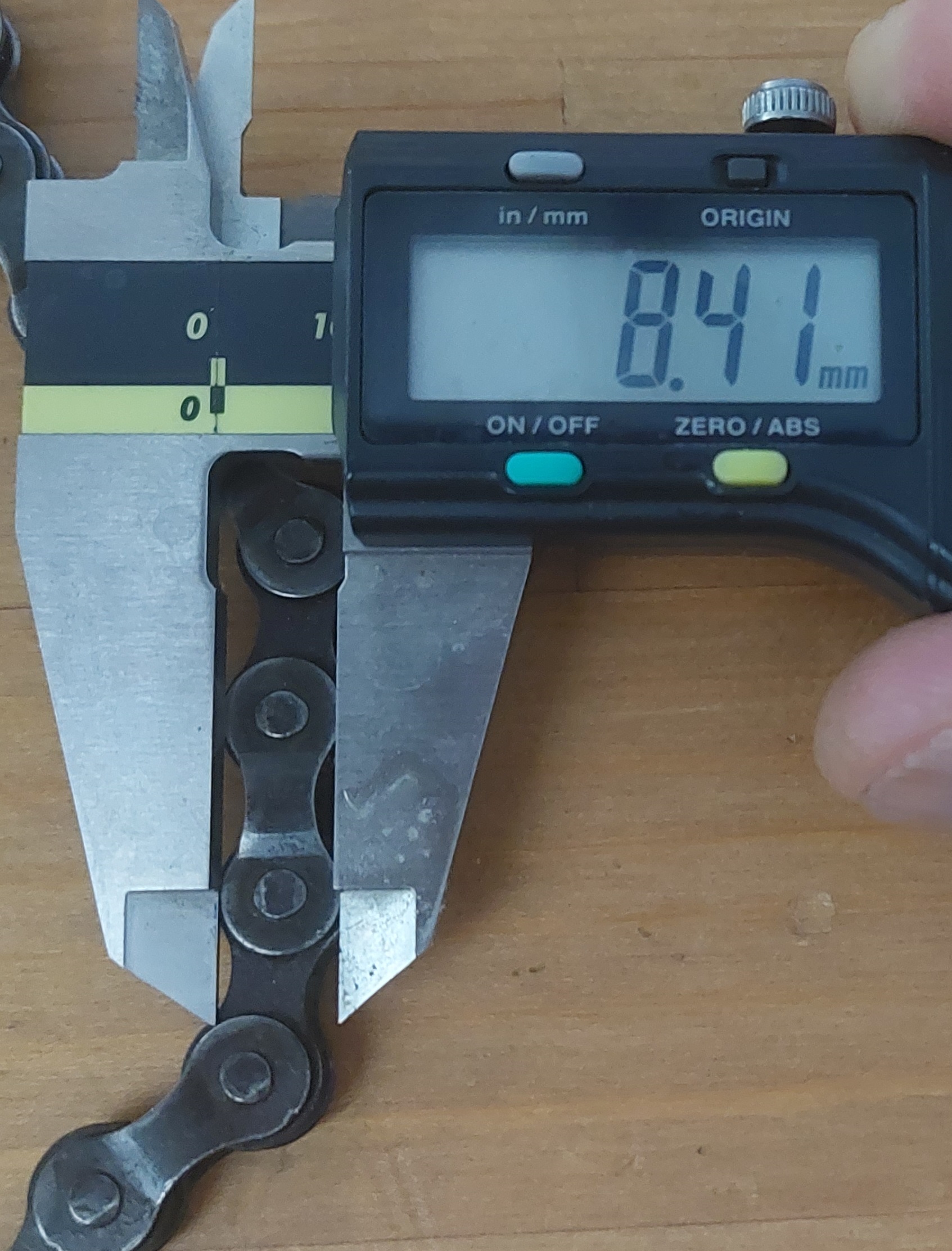

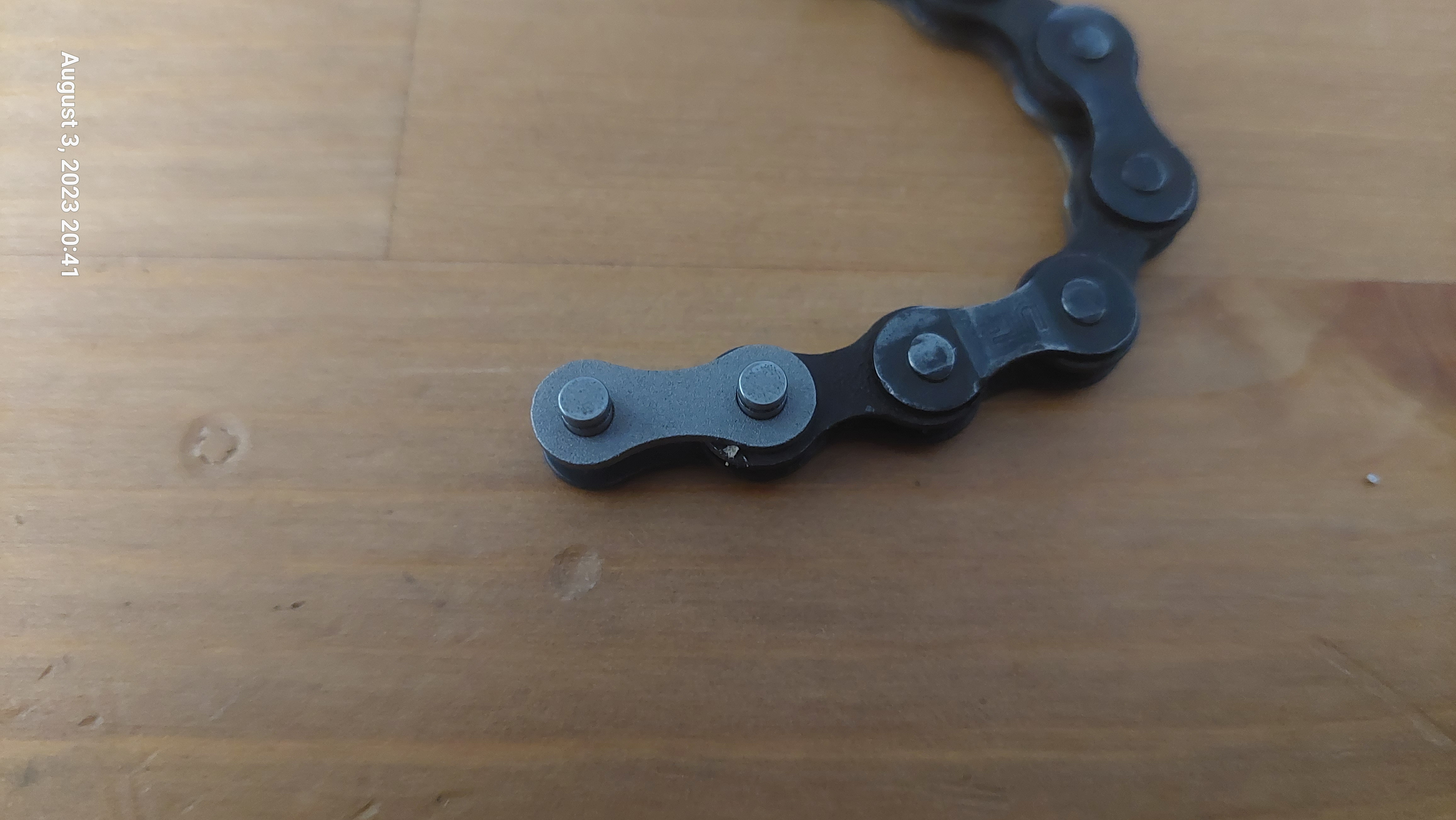

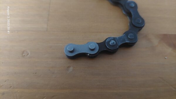

eto
TВа наи отгоре - намерих един линк ама оста е по дълга.Всъщност не съм сигурен но на пръв поглед става уж само дето е поне 1мм по дълго
2023080Copy.jpg [ 943.86 KiB | Прегледано 2766 пъти ]
20.jpg [ 1.07 MiB | Прегледано 2766 пъти ]
20230803_204305.jpg [ 244.63 KiB | Прегледано 2767 пъти ]
20230803_204141.jpg [ 6.31 MiB | Прегледано 2767 пъти ]
20230803_204051.jpg [ 833.8 KiB | Прегледано 2767 пъти ]
20230803_203847.jpg [ 926.97 KiB | Прегледано 2767 пъти ]
20230803_203609.jpg [ 746.92 KiB | Прегледано 2767 пъти ]
20230803_203516.jpg [ 1.17 MiB | Прегледано 2767 пъти ]

Малко за осветляване на стандартите при велосипедните вериги:
https://www.statecyclist.com/bike-chain-size-chart/
За моите колела използвам нещо такова:
https://www.amazon.com/Hotop-Bicycle-Mi ... th=1&psc=1
Нарича по много начини:
- bike chain missiing link
- bike chain quick link
- bike chain connector
- на български са го кръстили прешлен за верига, което не е лошо като превод

Щом задните скорости са 6 - избираш от менюто в линка в Амазон, който бях пратил - missing link за 6, 7, 8 скорости - те са съвместими.
Добавям още два линка:
https://www.amazon.com/Hyamass-Bicycle- ... GFYVP?th=1
https://kmcchain.us/products/missing-link-7-3
